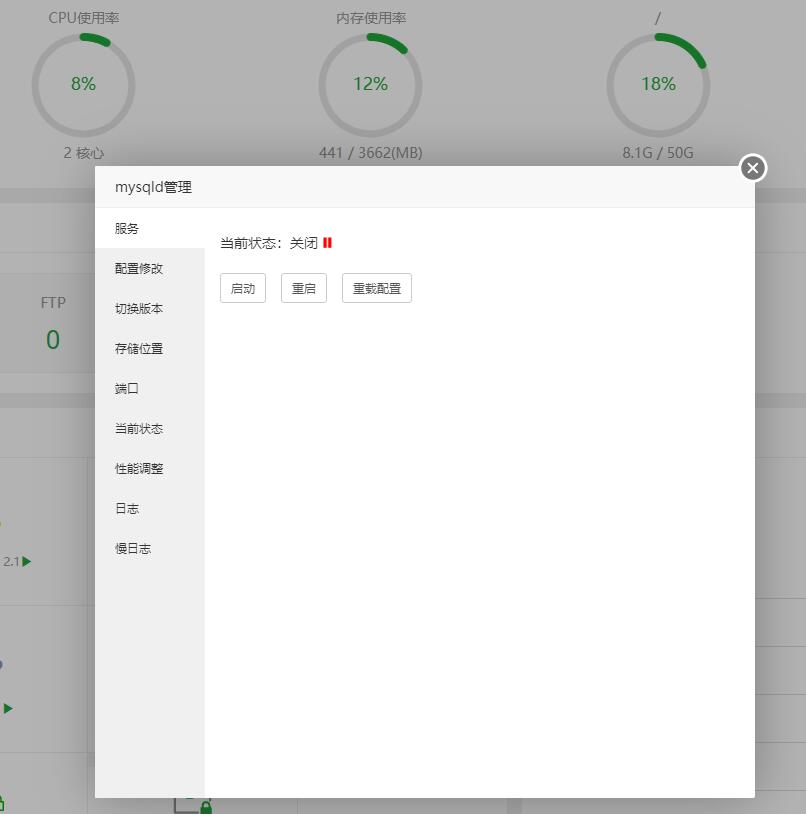

MYSQL每次服务器重启,都需手动启动MYSQL,卸载重新安装5.7和8.0版本的都是如此,服务器重启不能自动启动MYSQL
1.jpg 日志:

发表于 2023-4-15 11:36:38 | 显示全部楼层
您好,由于面板的重启重载按钮都还是init.d方式,如果改成systemctl方式自启的话,一边是通过systemctl自启,另外一边又用init方式重启;两者是不同的方式会导致进程容易出错
目前没有其他方法可实现这类自启动问题,可能后续我们会在重新做出一个调整,现阶段暂时没有办法解决
