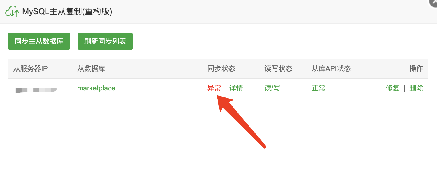

【已完成】MySQL主从复制(重构版) 无法同步
发表在 Linux面板2023-4-22 22:25 [复制链接] 2 4767
面板 7.9.9
插件 1.5
主和从都是 Ubuntu 22
创建后就报错了,看截图。从服务器已经复制了数据,后面就同步不过去了。

发表于 2023-4-22 23:36:46 | 显示全部楼层
您好,看了下您提供的信息,这里的错误提示了您当前的数据库连接不上主库,建议您查看下您的防火墙信息,是否防火墙拦截了无法连接,或主库那边的mysql关闭了授权,还有主库那边的数据库配置是否有变动呢?建议一一排查。以上排查都不行的话,重新部署一次主从复制看看问题是否可以解决。
发表于 2023-4-23 01:11:39 | 显示全部楼层
堡塔运维香菜卷 发表于 2023-4-22 23:36
您好,看了下您提供的信息,这里的错误提示了您当前的数据库连接不上主库,建议您查看下您的防火墙信息,是 ...
你说的都试过了,开放了全部端口,开放了 TCP 和 UDP
