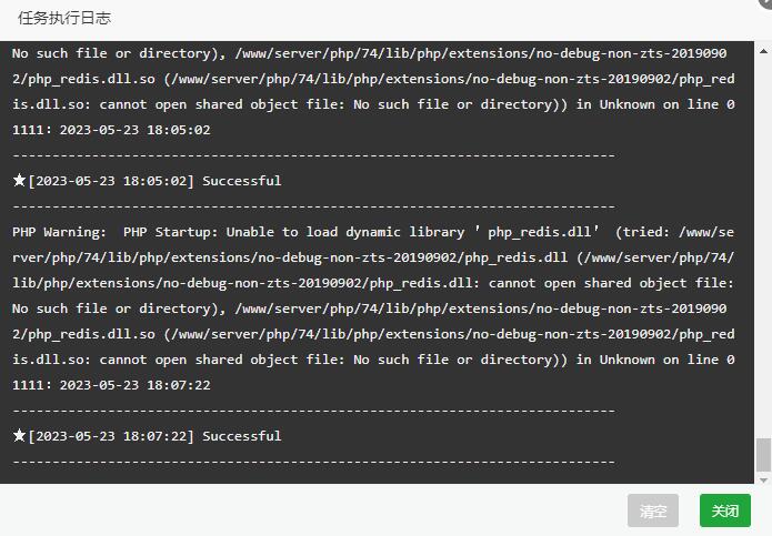

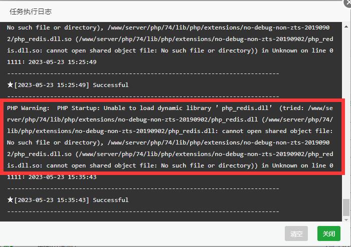

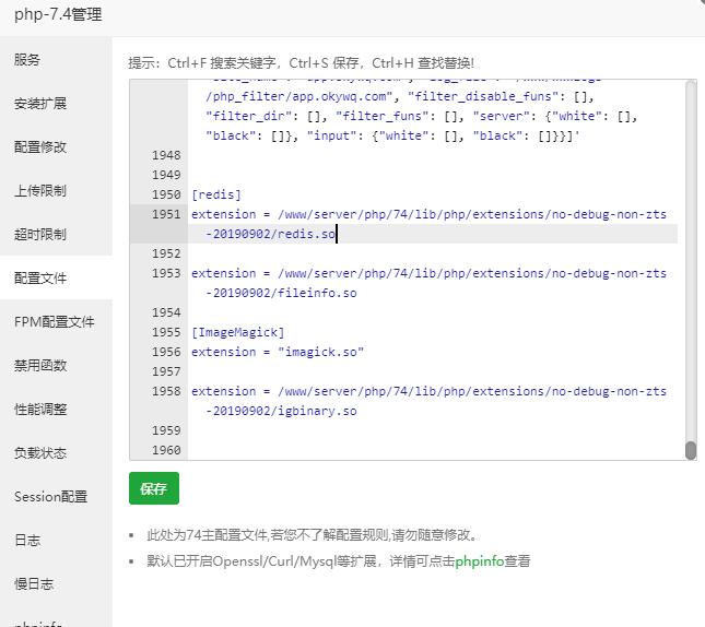

问题描述:php安装redis扩展后,计划任务出现警告。redis正常可用。之后尝试卸载redis,依旧出现警告。多次尝试重启。

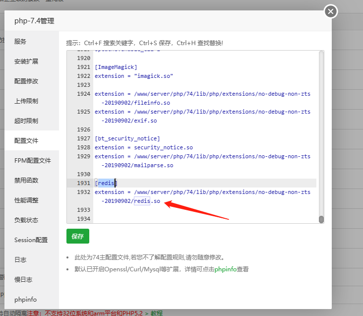

您好,根据您这个报错提示,是指您当前PHP服务无法加载redis模块,而且看到您的模块名称,您是否自己修改过PHP的配置文件?宝塔面板上安装redis的PHP模块是redis.so,如果您自行修改过PHP的配置文件后,请恢复原有的配置文件,然后在“安装扩展”处再次安装redis模块使用。谢谢。
附图: 1.png

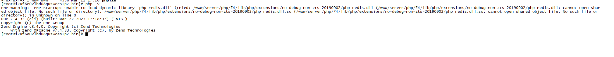

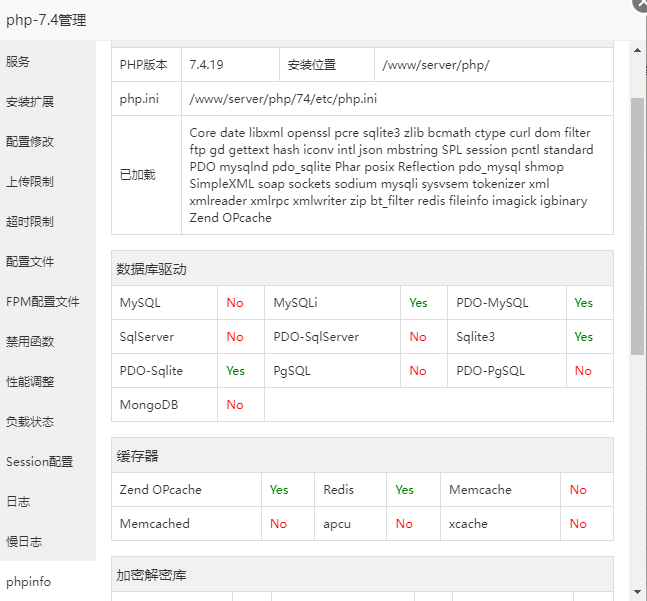

您说提示是php服务无法加载redis模块,但是,redis是正常可以用的,配置这块我没有动过,他就是这么提示的,后来我去百度一些方法做了修改,依旧是这样的提示。一开始我安装redis是没有修改过php的配置文件。其他地方没有这个提示,只有在计划任务日志里面有这个警告提示,您那边是否可能复现?

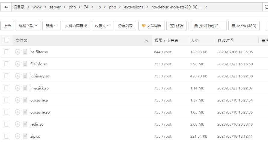

目录里没有php_redis.dll.php_redis.dll.so的文件呀?
发表于 2023-5-23 20:36:07 | 显示全部楼层
如果您的配置文件没有的话,您可以试试手动执行另外的PHP程序看看,看看是否会报错,如果手动运行没有报错的话,那你得检查下您这个计划任务的PHP程序是否有写死相应的php_redis.dll文件内容了

手动执行不会有警告。就计划任务里面有,但是计划任务里什么都没有,和redis都无关

你那边应该可以复现试试,只要安装了redis扩展,就出现这个警告,我两个服务器都这样。

你好,没法解决。您那边能不能复现一下。系统:CentOS 7.4.1708 x86_64(Py3.7.8)。安装php7.4.19+redis扩展,运行计划任务。计划任务日志里出现警告。

您好,我这边无法复现您的问题呢,因为我也在7.4版本的php安装了redis扩展,执行一切并没有出现您所描述的问题,建议您可以尝试重装PHP服务和redis扩展,并且检查下您的代码引用。因为dll是在Windows端的,linux是只有redis.so。
