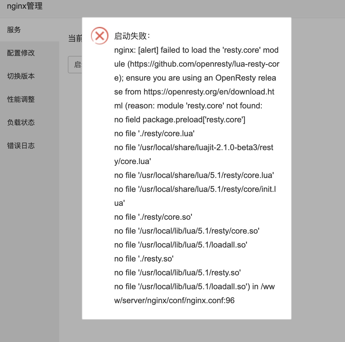

问题描述:新装宝塔,安装Nginx -Tengine2.2.4(3.0.0),启动失败
相关截图(日志、错误):装了两台云服务器了,都安装了没法启动

您好,请在nignx的配置文件中的http模块里面添加下面一行配置,添加完成之后再启动试试,如果还是不能启动,建议您先使用nginx1.22,这个报错时nginx的lua模块做不到对应的文件,导致的报错
  1. lua_package_path "/www/server/nginx/lib/lua/?.lua;;";

今日新装,配置表默认是有这段代码,但是启动报错,注释掉才能启动;
