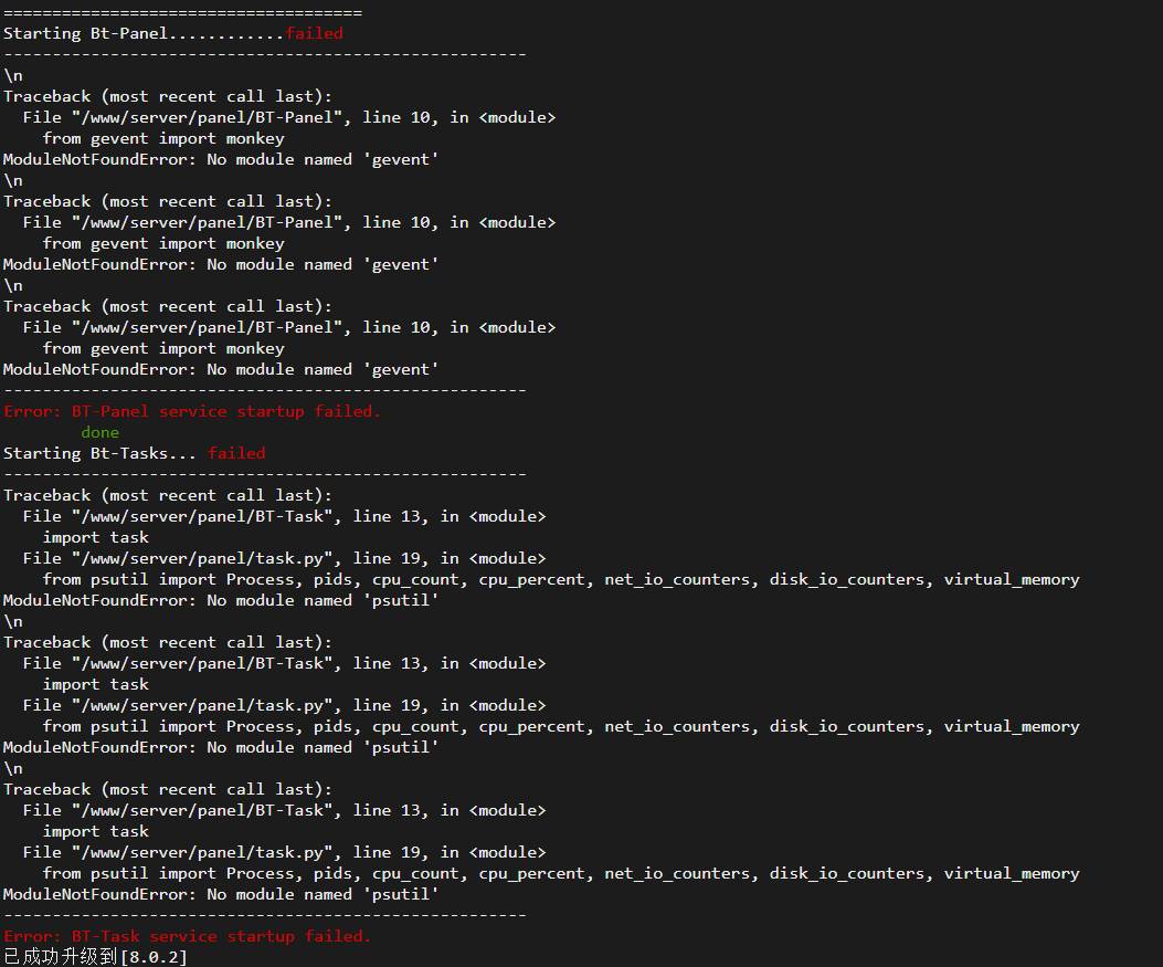

在安装面板遇到的问题,请帮忙看看是什么原因,谢谢

您好,请问您是使用什么设备进行安装宝塔面板的呢?您可以尝试在终端执行btpip install psutil 后看看是否能正常启动面板。

服务器上安装的
Linux Server-b2e40087-6bf8-404b-8ca2-5f808a4348bb 4.19.90-2110.8.0.0119.oe1.aarch64 #1 SMP Wed Oct 27 10:35:51 UTC 2021 aarch64 aarch64 aarch64 GNU/Linux
-bash: btpip: command not found

发表于 2023-9-7 14:07:13 | 显示全部楼层
lanyukj 发表于 2023-9-7 13:19
服务器上安装的
Linux Server-b2e40087-6bf8-404b-8ca2-5f808a4348bb 4.19.90-2110.8.0.0119.oe1.aarch64 ...
您到服务器SSH终端中执行下面命令(非面板终端)修复面板
备份之前无法使用的面板环境(如果这一步提示文件不存在的话,请执行第二条命令)
  1. mv /www/server/panel/pyenv /root/pyenv_bak
重新获取新的面板环境和更新包
此更新不会对您的数据造成影响,仅仅更新面板程序
