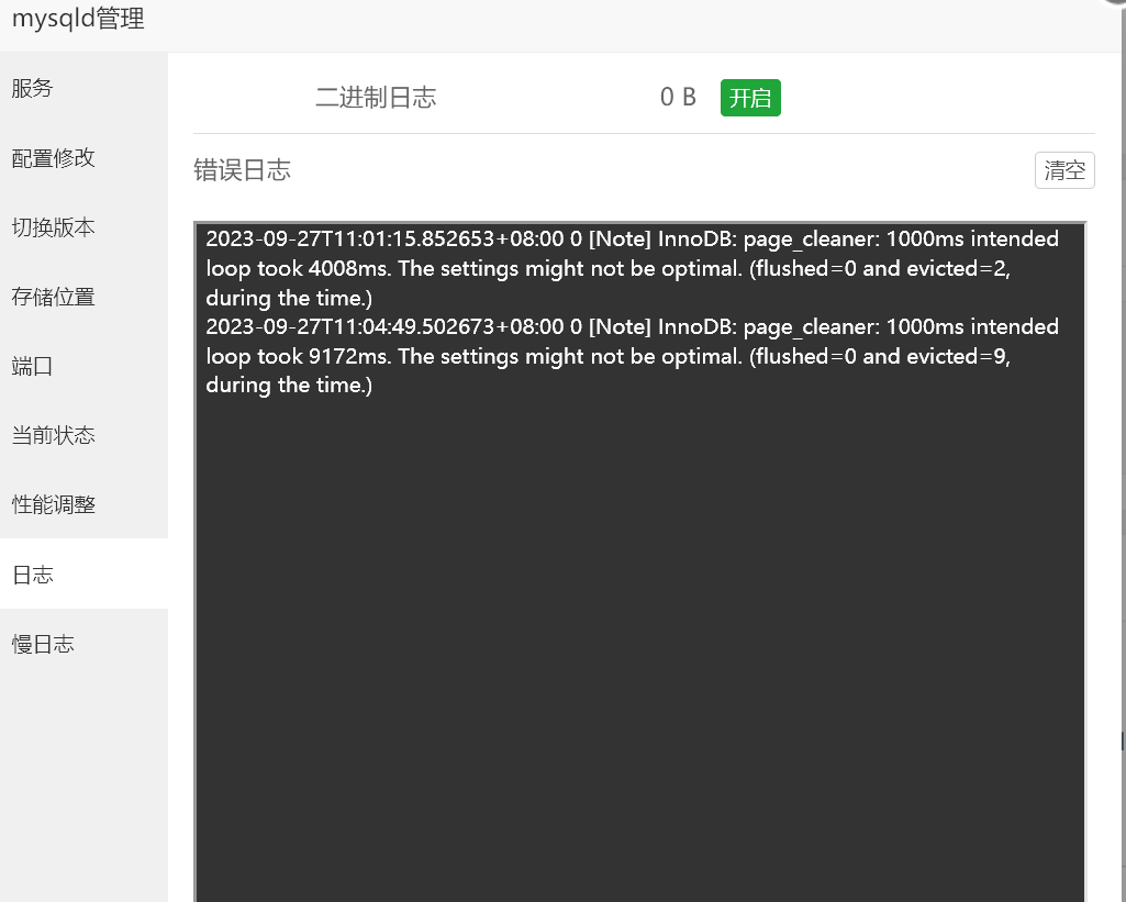

问题描述:mysql每个小时的01分和04分都会有这样的提示
相关截图(日志、错误):mysql 5.7.37
2023-09-27T11:01:15.852653+08:00 0 [Note] InnoDB: page_cleaner: 1000ms intended loop took 4008ms. The settings might not be optimal. (flushed=0 and evicted=2, during the time.)
2023-09-27T11:04:49.502673+08:00 0 [Note] InnoDB: page_cleaner: 1000ms intended loop took 9172ms. The settings might not be optimal. (flushed=0 and evicted=9, during the time.)
之前搜索过论坛了,有2个相关的帖子,一个是答复参考“良哥运维干货,数据库的配置”,认真搜索了一下,没有找到;
另外一个帖子答复是增大innodb buffer pool,所以从1G增大为2G,实践下来无效;
目前这个问题不知道怎么办了,恳请哪个高手指点一下,现在这种提醒都是定点定时出现,每次出现都会带来大量mysql的慢查询,服务器是阿里云的,硬盘是SSD,我去看状态监控发现每次实例云盘读写BPS(Byte/s)都会大幅提高,网络连接数也会增大…………
除了尝试增大innodb buffer pool size外,还尝试过调整过:
innodb_io_capacity和innodb_io_capacity max这2个参数,这两个参数默认是200和2000,同步增大后也是无效;
关闭innodb_flush_neighbors,无效;
减少innodb_lru_scan_depth值,无效;
增大innodb_page_cleaners,无效

时隔半年了,这半年我不断的折腾MYSQL PHP,甚至自己电脑搭建了一个centos+宝塔…………我前阵子总算知道为什么MYSQL会出现我上面说的报错了:
原因是网站监控报表插件。
服务器访问量还可以,total.db包就有7-8G左右,还不含其他网站的数据包,每个小时的开头,这个插件就会通过NGINX写入数据,但因为文件包很大,所以导致硬盘压力很大,而监控报表这个插件没有数据包分割功能(譬如每DB包上限为1G),硬盘IO大了后,导致MYSQL出现上面说的警告,PHP也会有很多的慢日志,总之源头就在这个插件上,实验性的卸载掉这个插件后一切都安静了,插件的确需要用的到,但数据包最好能分割。
唉。
