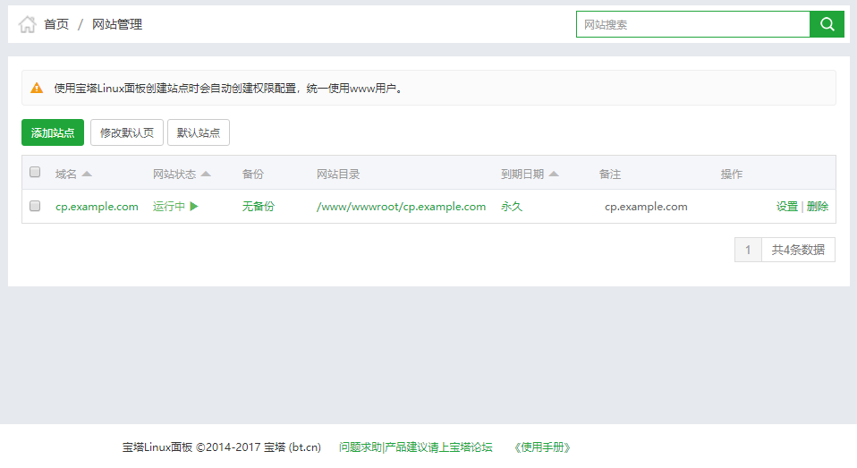

首先,你需要先将面板管理域名添加到「网站」中,例如:cp.example.com

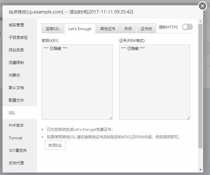

然后,点击「设置」,点击左侧菜单的「SSL」,再点击「Let's Encrypt」,勾选面板管理域名,点击申请完成证书的申请,这里需要注意面板管理域名外网能够访问(如果是第一次创建应该是显示宝塔默认的「创建成功」页面)

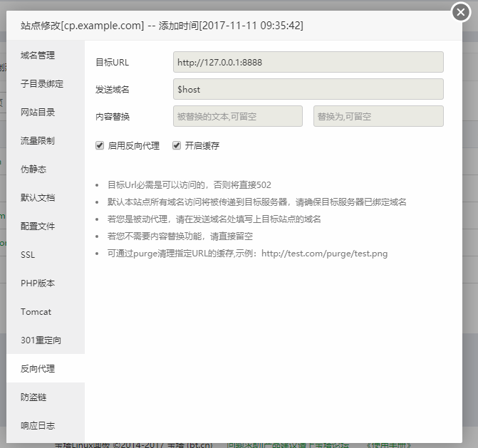

下一步是点击「反向代理」,「目标 URL」填入 http://127.0.0.1:8888,「发送域名」保持默认即可,然后勾选「启用反向代理」,在提示成功后,建议将「开启缓存」也勾上
到这一步你的面板域名已经可以作为宝塔面板的管理域名了,但是仅仅这样设置是有很多问题。
比如说自动续期功能就失效了,因为开启反向代理后,会连同 Let's Encrypt 的域名验证地址也一并转发。
所以我们并不能直接使用宝塔面板提供的反向代理功能,而是需要自己配置代理规则。

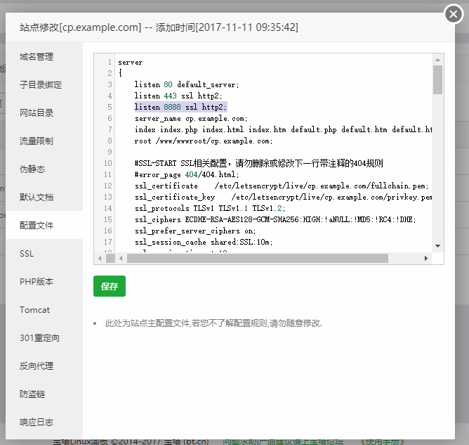

我们先取消上一步的「启用反向代理」,提示成功后,点击「配置文件」,在你启用 SSL 后,宝塔会自动在配置文件中添加类似 listen 443 ssl http2; 的一行数据,我们在这里回车,并且输入
listen 8888 ssl http2;
请注意,其中的 8888 将是作为面板的访问端口(这里我已经提前将面板端口修改为 8443),如果你希望直接使用 443 作为访问端口(即 https://cp.example.com/ 不带任何端口访问),则不需要添加这一行。
接下来找到 #ERROR-PAGE-END 并且在下面输入

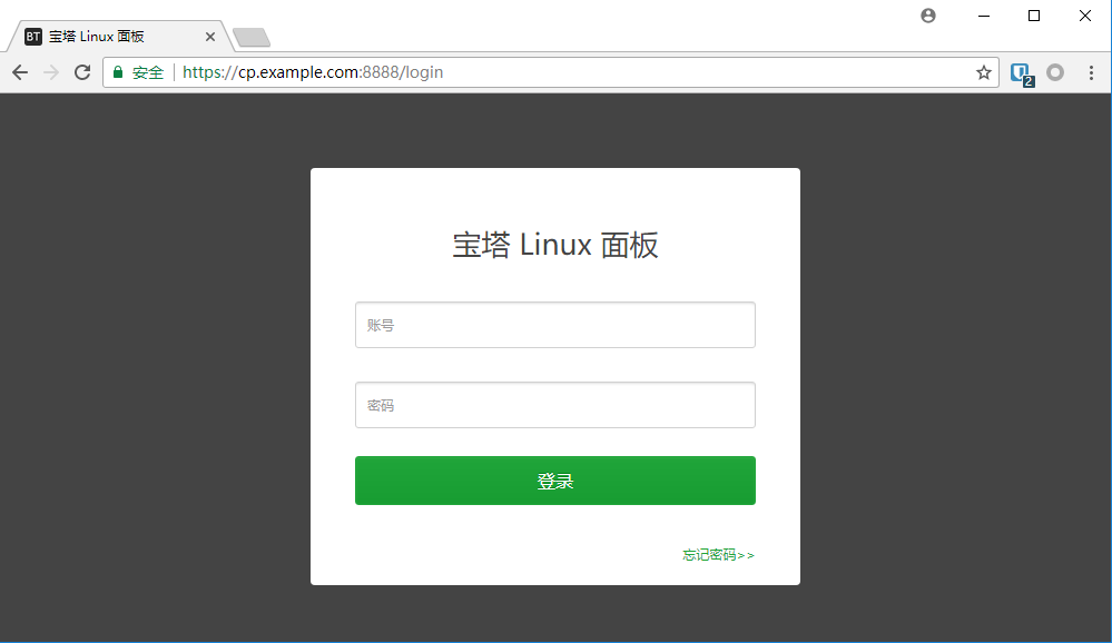

保存完成后,需要在「安全」中为刚刚添加的访问端口进行放行,放行后即可通过 SSL 访问面板,例如:https://cp.example.com:8888/
