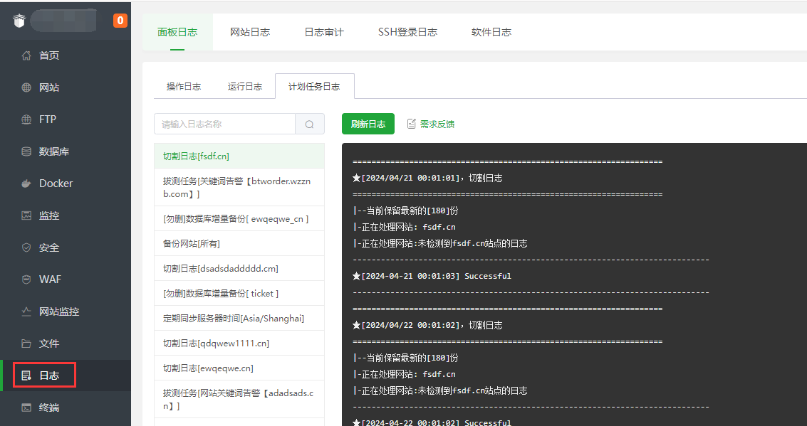

发表于 2024-4-22 10:21:01 | 显示全部楼层
运维技术南一 发表于 2024-4-22 09:20
您好,如果您没有在面板上配置的话就一个不是,可以检查一下面板上的这些日志有没有相应的提醒 ...
面板上并没有对应日志信息。
这个不是宝塔自己的正常操作吗。
那可能是被入侵了?
