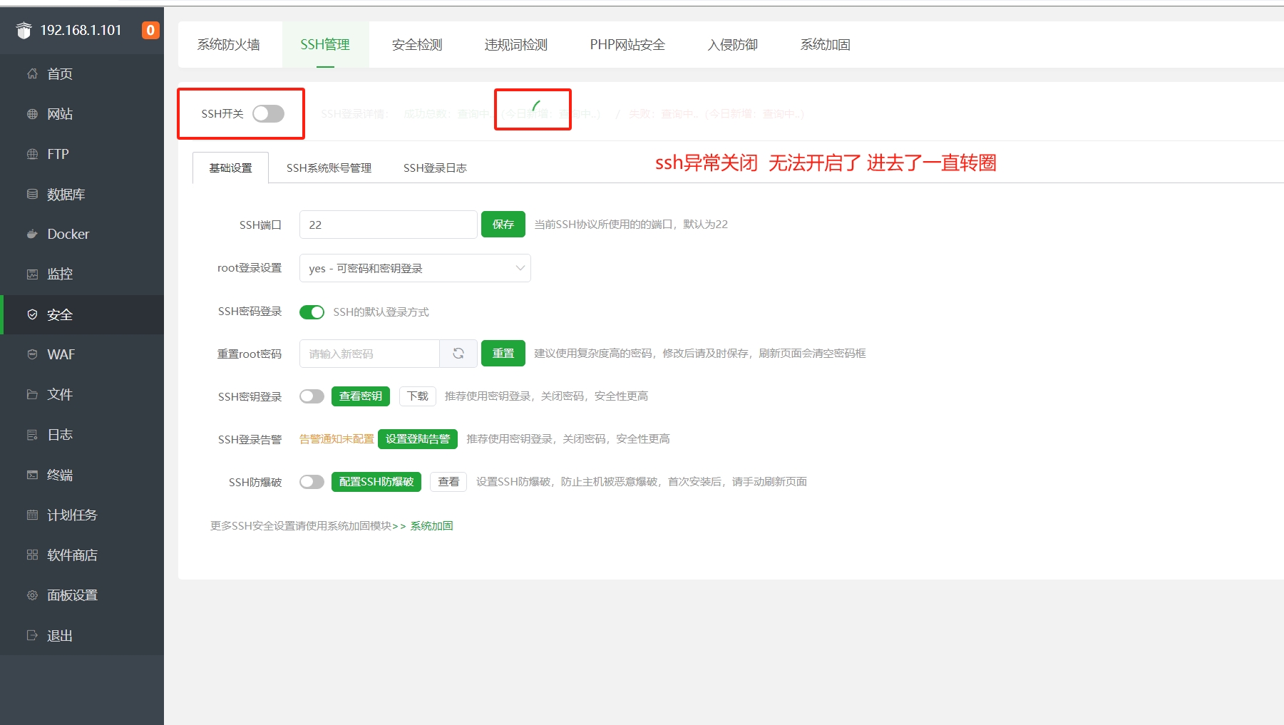

系统:CentOS 9
SHH无法开启,之前正常,昨天SSH连接不上了,宝塔上面开启不了

进去是会转圈,不过转一会就可以了,然后勾选开启也能启动,但是进入面单其他页面回头过来,SSH开关又是关闭状态。而且现在SSH连接始终连不上

进去是会转圈,不过转一会就可以了,然后勾选开启也能启动,但是进入面单其他页面回头过来,SSH开关又是关闭状态。而且现在SSH连接始终连不上.麻烦连接测试下谢谢

网上搜方案已经解决了
sudo sshd -t
提示信息
OpenSSL version mismatch. Built against 30000070, you have 30200010
更新到之前的版本解决
sudo yum install openssl-libs-1:3.0.7-21.el9
