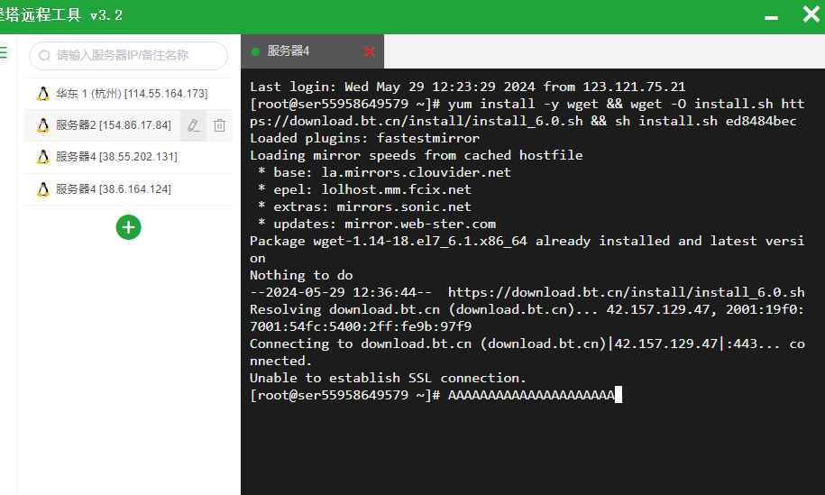

【已完成】这种情况怎么办

您好,您在您ssh终端执行以下ping www.bt.cn和ping www.baidu.cn查看一下是否有网络,如果网络通常的话
您在您ssh终端的/etc/hosts文件做一下解析
分别对api.bt.cn www.bt.cn download.bt.cn 做下hosts
解析成为103.179.243.14或者103.212.48.148
发表于 2024-5-29 14:59:51 | 显示全部楼层
您也可以查看一下您提示中的有关在尝试与该网站建立安全连接时遇到了 SSL 连接问题。这可能是由于各种原因引起的,比如证书验证失败、证书不受信任、通信过程中出现加密协议不匹配等。
1:首先,确保您的系统时间和日期是准确的,因为证书验证通常需要正确的日期和时间设置。另外,检查所使用的证书是否过期或无效。
发表于 2024-5-29 17:34:09 | 显示全部楼层
运维技术阿闯 发表于 2024-5-29 14:59
您也可以查看一下您提示中的有关在尝试与该网站建立安全连接时遇到了 SSL 连接问题。这可能是由于各种原因 ...
可以了,谢谢,改了一下时间好了
