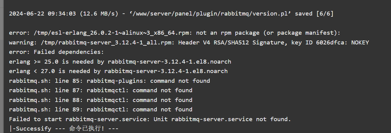

问题描述:从软件商店里安装RabbitMQ 3.12.4后,启动不起来

此时我的系统还是无法正常启动rabbitmq,查日志说是缺少libcrypto.so.10,

--2024-06-22 09:34:00-- https://dg2.bt.cn/install/plugin/rabbitmq/esl-erlang_26.0.2-1~alinux~3_x86_64.rpm
Resolving dg2.bt.cn (dg2.bt.cn)... 36.133.1.8
Connecting to dg2.bt.cn (dg2.bt.cn)|36.133.1.8|:443... connected.
HTTP request sent, awaiting response... 404 Not Found
2024-06-22 09:34:00 ERROR 404: Not Found.
感觉是这个版本找不到的问题
这个返回404的原因吧,是不是这地址不对?

升级后还是同样的问题,感觉是你们没把安装包放对。
这个地址是404
