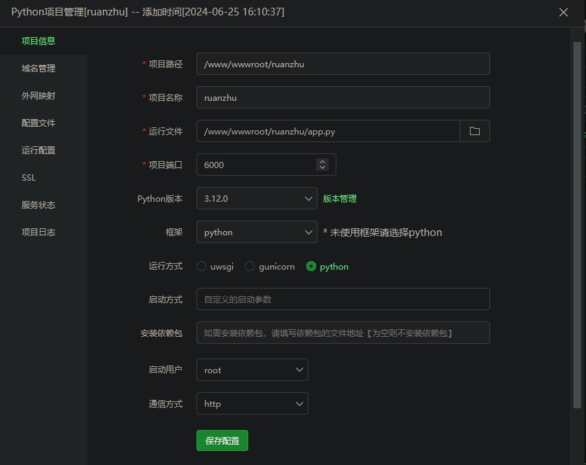

您好,您这边是用过网站-python项目创建的吗,这边测试通过python项目创建的两个项目一个453端口一个6000端口,均未出现问题
您这边也是通过网站-python项目创建的项目的话,请将您创建的时候的配置截图一下

发表于 2024-6-25 16:34:05 | 显示全部楼层
发表于 2024-6-25 17:46:25 | 显示全部楼层
您好,使用python项目请前往【网站->Python项目】,目前python项目管理器已经不再维护了
发表于 2024-6-25 18:56:03 | 显示全部楼层
我就是在这啊
发表于 2024-6-26 09:39:37 | 显示全部楼层
您好,您这边停止5000端口后开启6000端口,并将netstat和日志信息发一下
发表于 2024-6-26 12:30:51 | 显示全部楼层
