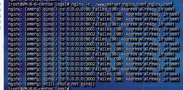

自己手动 nginx -C   XXX
发表于 2024-7-16 12:18:56 | 显示全部楼层
宝塔用户_tsyncd 发表于 2024-7-16 11:59
自己手动 nginx -C   XXX
您好,您这边检查一下配置文件 nginx -t
