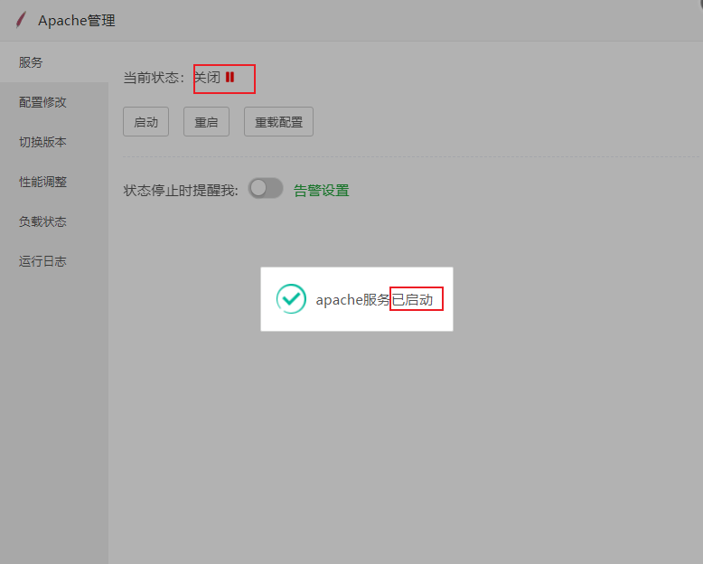

Linux面板9.1.0, Apache 2.4.62
系统:Alibaba 3
Apache 启动不了,有时候命名启动成功了,显示却是关闭状态。httpd服务启动失败

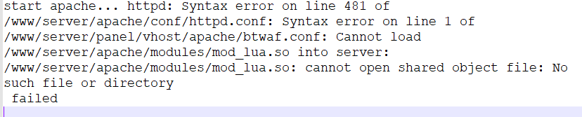

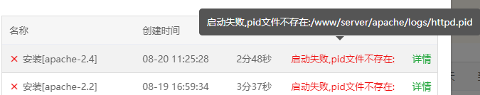

提示错误
发表于 2024-8-19 17:43:41 | 显示全部楼层
发表于 2024-8-20 09:26:41 | 显示全部楼层
您好,您这边是改动配置文件了吧,提示配置文件报错了

1:检查检查httpd.conf文件的第48行
vi /www/server/apache/conf/httpd.conf
2:检查btwaf.conf文件的第一行
vi /www/server/panel/vhost/apache/btwaf.conf
3:确保mod_lua.so模块已经正确安装并位于指定的路径下
ls /www/server/apache/modules/mod_lua.so
如果这个命令没有输出结果,说明mod_lua.so模块可能没有安装或者路径不正确

1.第48是一个#的没有代码了。
2.第一行是:LoadModule lua_module modules/mod_lua.so
3.路径中没有mod_lua.so文件。

您好,说明mod_lua.so模块没有安装
