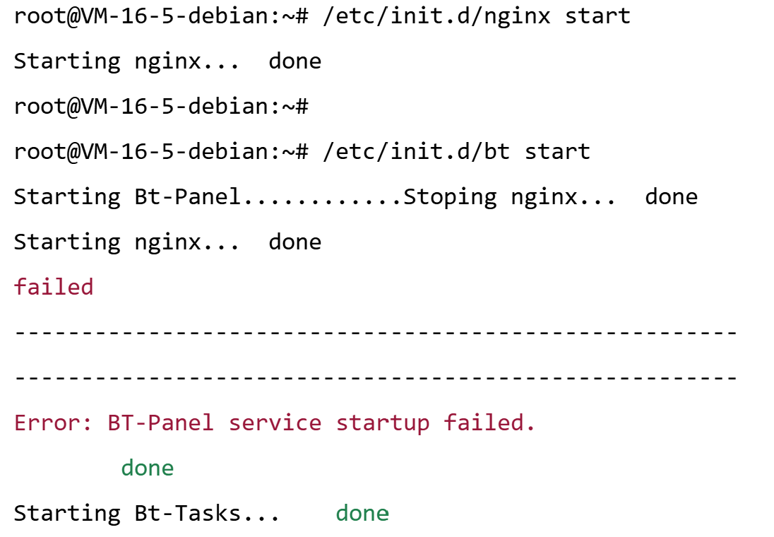

发表于 2024-9-17 11:05:50 | 显示全部楼层
运维技术阿闯 发表于 2024-9-9 10:49
您好,快照这个需要您找服务器厂商
其次,这个停止面板的命令
/etc/init.d/bt stop ...
我使用了这两个命令,不过nginx还是开不起来
发表于 2024-9-18 12:13:39 | 显示全部楼层
bt 22的结果发一下
