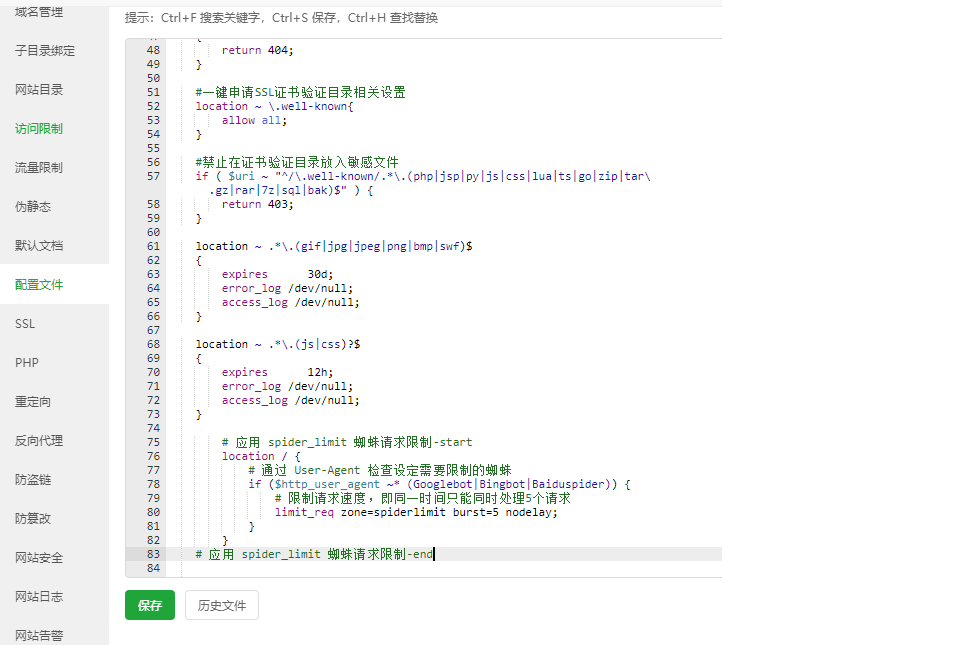

想限制蜘蛛抓取频率,配置limit_req_zone提示nginx:[emerg]“limit_req”指令不允许
如何解决这个问题???

  1.     # 创建 spider_limit 蜘蛛请求限制-start
  2.     limit_req_zone $remote_addr zone=spiderlimit:10m rate=10r/m; # 每分钟10次
  3.     # 创建 spider_limit 蜘蛛请求限制-end
我放在nginx配置文件的http{...}字段中
  1.     # 应用 spider_limit 蜘蛛请求限制-start
  2.         location / {
  3.             # 通过 User-Agent 检查设定需要限制的蜘蛛
  4.             if ($http_user_agent ~* (Googlebot|Bingbot|Baiduspider)) {
  5.                 # 限制请求速度,即同一时间只能同时处理5个请求
  6.                 limit_req zone=spiderlimit burst=5 nodelay;
  7.             }
  8.         }
  9.     # 应用 spider_limit 蜘蛛请求限制-end
我放在站点配置文件的server{...}字段中,或者添加到站点伪静态规则中,都不行
我使用nginx -V命令查看没有ngx_http_limit_req_module模块,
是不是需要把ngx_http_limit_req_module模块编译进入Nginx里面,
但是需要如何添加编译呢???

根据报错提示检查一下
安装模块的话需要把站点文件备份好,然后卸载nginx,重新自定义编译安装nginx
