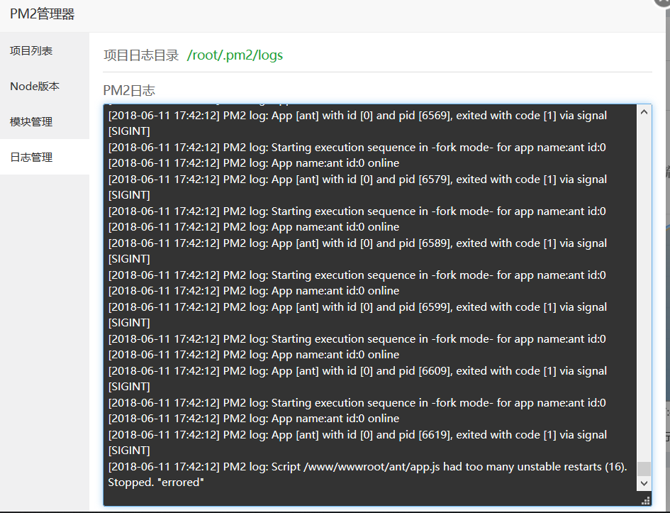

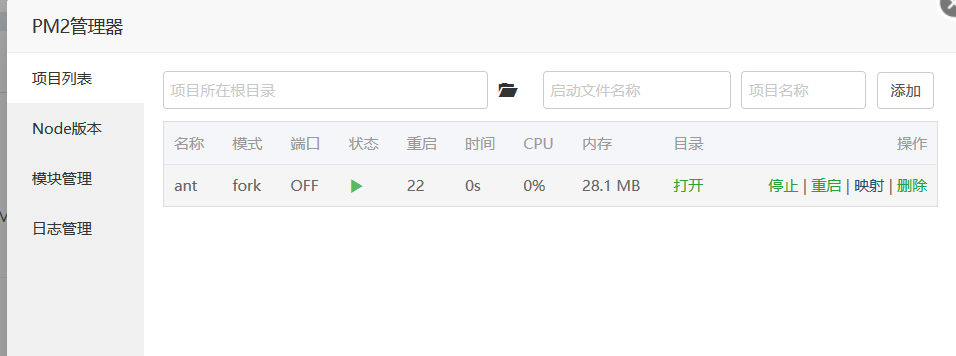

[求助]我想测试一个node.js的程序,端口也放行了,但是映射不了
系统: Ubuntu 16.04.1 LTS

截个图。。。
发表于 2018-6-11 17:46:20 | 显示全部楼层
就是这样
发表于 2018-6-11 17:55:51 | 显示全部楼层
你看= =就是这样

你好,解决了吗
发表于 2020-6-16 14:22:32 | 显示全部楼层
请问解决了吗,我也出现这个问题了,端口是off
发表于 2020-6-18 21:42:02 | 显示全部楼层
针对nuxt我已经解决了
https://blog.csdn.net/qq_38883889/article/details/106843526
发表于 2020-11-10 19:20:27 | 显示全部楼层
我解决了,但这个坑一直找不到解决方案,免得耽误大家时间,还是说一下。
主要是就是项目所在目录下的文件权限:
整个项目改成777 就行了 然后再Pm2中添加,端口号和映射就都出来了。大家试一下
