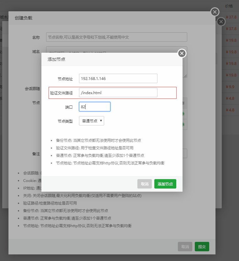

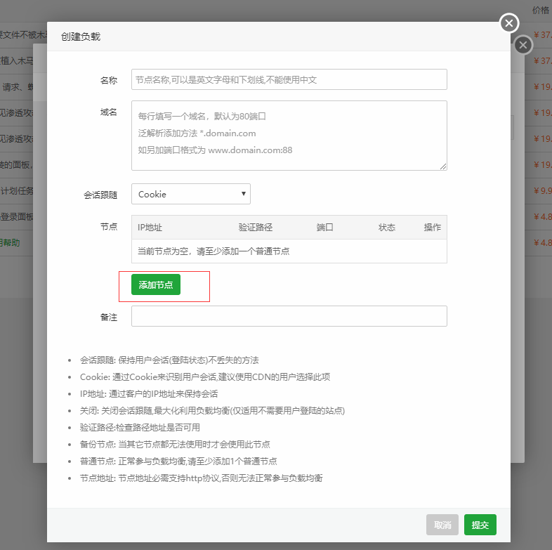

三、在主控机器安装负载均衡
四、新建一个负载均衡
(我这里只有一台负载均衡的机器。所以只添加了一台机器、)
添加好了之后。那么访问一下
到了这一步之后不要慌(这个是因为。从主控节点转发的也是用的ccc.o2oxy,cn 这个域名,但是负载均衡节点里面没有这个域名,所以返回了这个一个页面)
解决方法如下:
只要在负载均衡节点添加这个域名即可。如图
备注(所有负载均衡节点都需要添加)
然后再次访问
教程完毕。
总结一下:
用负载均衡这个插件。最少需要3台机器。才能最小的使用方式。这样有效发挥了三台机器的性能。
发表于 2019-1-10 09:51:50 | 显示全部楼层
验证路径要为真实路径。就是能访问的路径。例如https://www.o2oxy.cn/12.html   那么验证路径是  /12.html

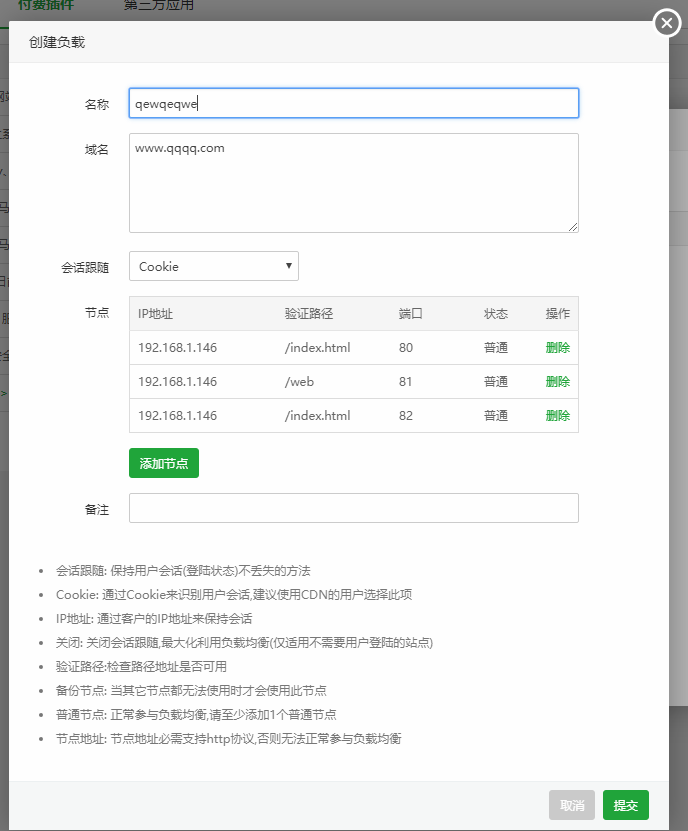

加第一个节点IP没问题,加第二个及以后,一直提示端口不合法,端口参考官网使用的:81、82、83、84 ....
急求
发表于 2019-3-13 16:45:48 | 显示全部楼层
急 ...
你要确保你当前机器。能访问到你的web 机器啊
