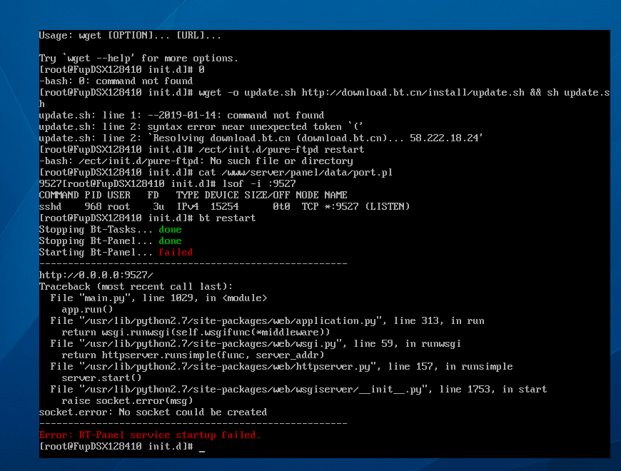

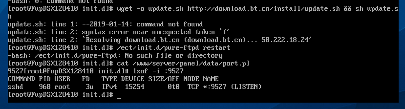

发表于 2019-1-14 11:46:30 | 显示全部楼层
输入lsof -i :9527这条命令看看
怀疑是你改的面板端口跟其他服务冲突了了

发表于 2019-1-14 11:53:24 | 显示全部楼层
发表于 2019-1-14 11:53:55 | 显示全部楼层
大炮运维V587 发表于 2019-1-14 11:52
按照河妖给的解决办法试试看。
已截图,麻烦您看下
发表于 2019-1-14 12:13:54 | 显示全部楼层
第一步的执行结果为什么没有看到?
发表于 2019-1-14 12:16:33 | 显示全部楼层
大炮运维V587 发表于 2019-1-14 12:13
第一步的执行结果为什么没有看到?
1111.png 就这样结束了

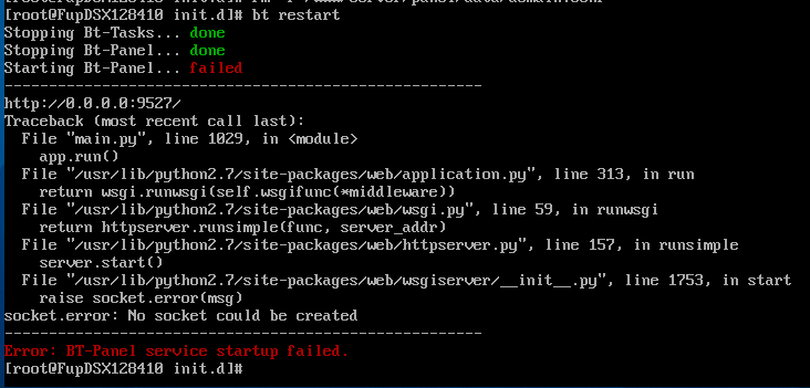

发表于 2019-1-14 14:07:40 | 显示全部楼层
bt  restart  看下
发表于 2019-1-14 15:24:18 | 显示全部楼层
失败

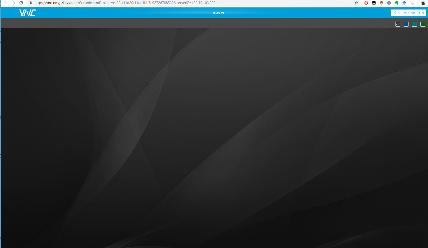

发表于 2019-1-15 12:08:54 | 显示全部楼层
发表于 2019-1-15 14:49:40 | 显示全部楼层
大炮运维V587 发表于 2019-1-15 12:08
你发的vnc连接也连接不了
不好意思 地址好像有时效的  过期了,刚看到,重新站内发给您了
