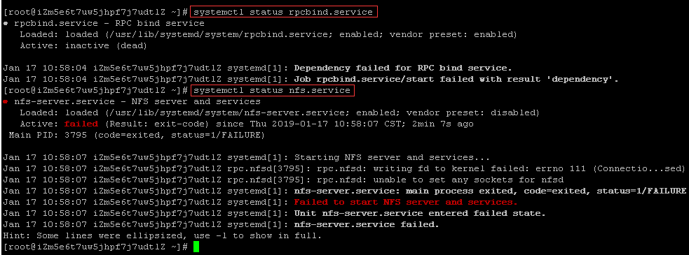

发表于 2019-1-17 11:01:06 | 显示全部楼层
发表于 2019-1-17 11:22:18 | 显示全部楼层
发表于 2019-1-17 11:31:47 | 显示全部楼层
就是 不开防火墙 nfs 也启动不了
我刚重新 从阿里云 恢复了一下 系统  宝塔面板 还没安装  只安装了 centos7 nfs 服务  结果还是启动不了,防火墙并未运行,还没挂载盘符  是不是 这样 nfs 服务不启动?

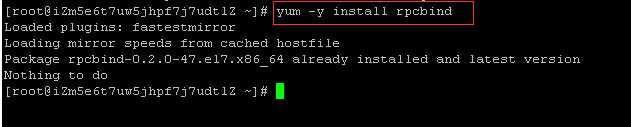

发表于 2019-1-17 11:41:16 | 显示全部楼层
你看一下是不是rcp  没有启动
/etc/init.d/rpcbind restart
如果没有,那就安装一下吧
yum -y install rpcbind
systemctl start rpcbind
加入开机启动 echo "systemctl start rpcbind" >> /etc/rc.d/rc.local
chmod +x /etc/rc.d/rc.local

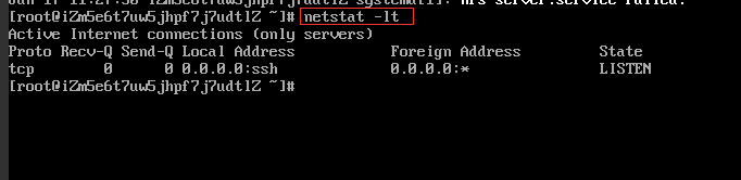

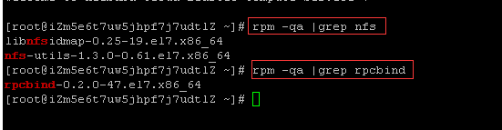

发表于 2019-1-17 11:43:04 | 显示全部楼层
发表于 2019-1-17 11:44:13 | 显示全部楼层
发表于 2019-1-17 11:47:48 | 显示全部楼层
systemctl enable rpcbind.service
systemctl enable nfs.service
不是加入跟随系统启动的吗   开始设置的这个
