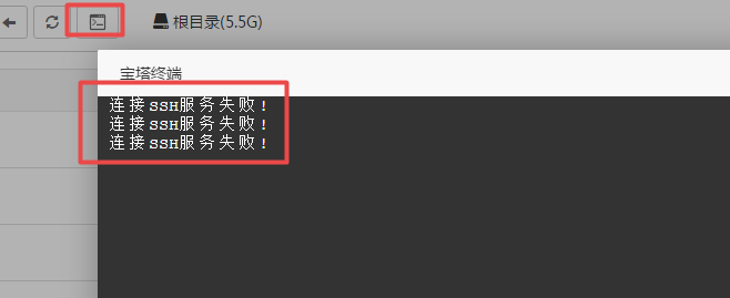

从阿里云远程连接服务执行了以下命令:
执行lsof -i:22看了下。结果是:
说是rsync的锅,然后又执行下面:
执行完
/etc/init.d/rsyncd stop &&  rm -rf /etc/rsyncd.conf  && pkill -9 rsync
再执行
pip install paramiko==2.0.2
bt reload
还是不行、再执行:
ssh-keygen -q -t rsa -P "" -f /root/.ssh/id_rsa
cat /root/.ssh/id_rsa.pub >> /root/.ssh/authorized_keys
chmod 600 /root/.ssh/authorized_keys
还是不行,执行lsof -i:22看了下。结果是:
目前计划任务如图
是不是发布了计划任务造成的?但是全删了也不行。然后又恢复计划任务。
到现在还是不可以访问SSH。
求助

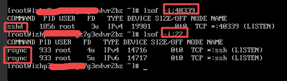

发表于 2019-1-21 10:55:57 | 显示全部楼层
你这不还是rsync在使用22端口吗?一键迁移如果现在不使用就卸载了吧。
发表于 2019-1-21 13:18:44 | 显示全部楼层
关键是我全删了。也还是有rsync.。感觉不是它。所以。又发布计划了。。如果说因为这。禁止计划任务。那拿计划任务来干嘛。
目前只能改下SSH端口看看
发表于 2019-1-21 14:10:37 | 显示全部楼层
搞定了!给后来的朋友指路一下:
即然想用计划任务、又想用SSH。那就改端口好了,
我改的是40339 端口
先lsof -i:40339
没有被占用.然后宝塔安全里直接改。
重启服务器.搞定
从阿里实例远程查看端口情况,计划任务用的22端口。SSH用的40339 端口
rsync 叫做同步,而不是计划任务。  发表于 2019-1-21 14:20
发表于 2019-5-8 15:56:52 | 显示全部楼层
营销黑科技 发表于 2019-1-21 14:10
搞定了!给后来的朋友指路一下:
我改的是40339 端口
感谢指正。。实际上是计划任务里面执行了远程同步保存备份到别的服务器了
