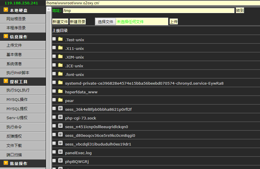

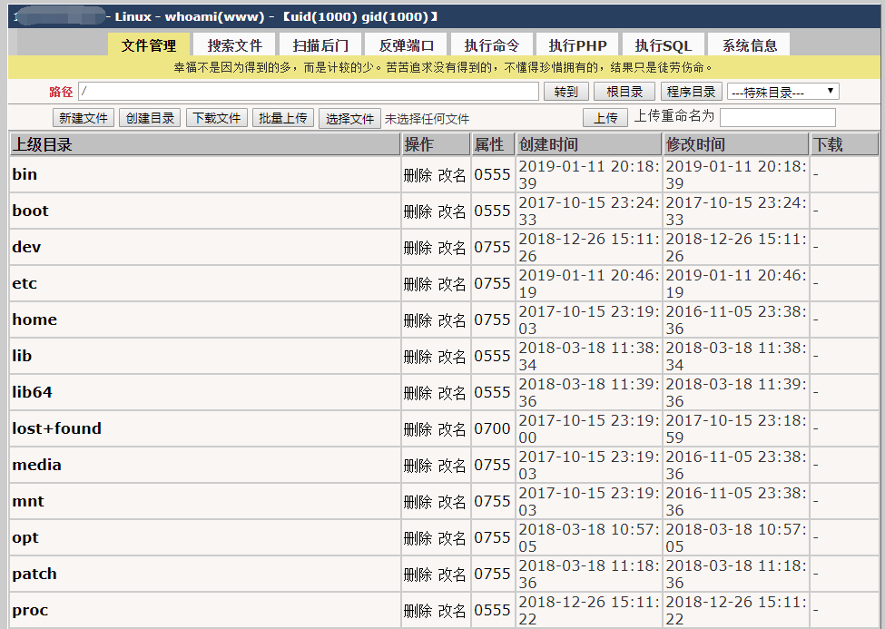

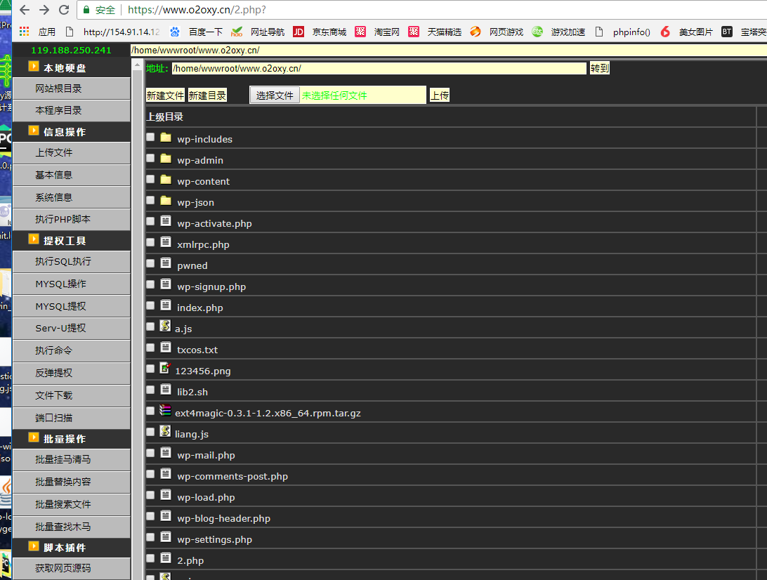

众所周知前些天ThinkPHP连报两个严重漏洞,去服务器看了看,发现一个站点下有PHP木马。

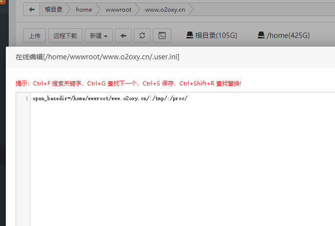

我访问了以后发现,这个木马带的文件管理器可以跨站,案例说.user.ini不是已经禁止跨站了吗,不起作用?
如下图,整个服务器的文件全能访问呢哈哈,这么强大的吗?放跨站为何不生效?

并且看你图片,能显示www 用户的uid  和gid  猜测你的php 有执行命令的权限。关于你的为什么没有起作用。

我的user.ini确实存在。

经过阿良的测试,是因为站点是ThinkPHP5开发的,运行目录不在根目录,需要把.user.ini移动到public目录才可以生效。
