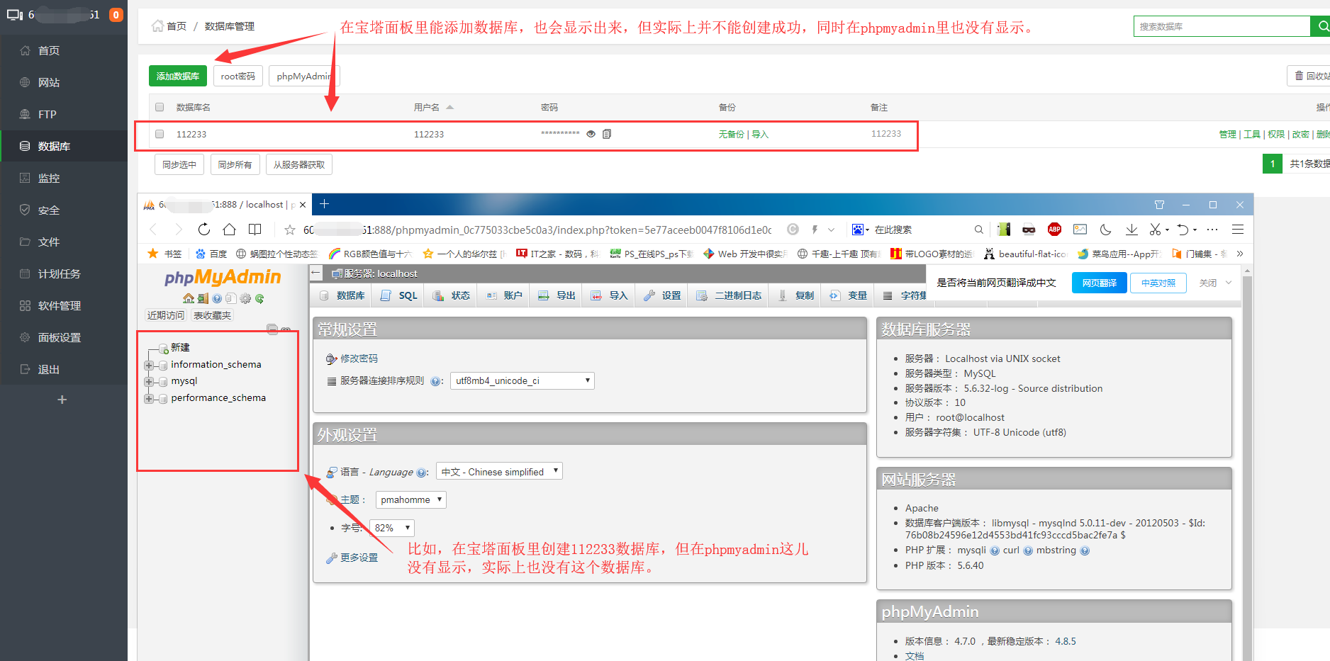

问题一:更换几个MySQL版本都是无法切换状态和性能调整的选项。卸载重装也不行。

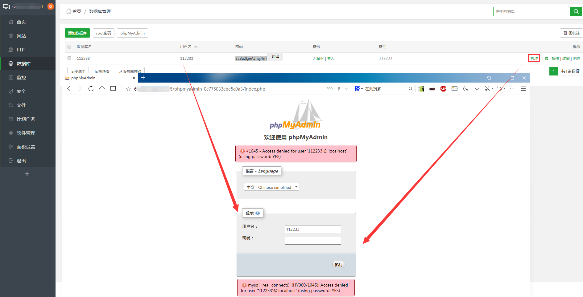

问题二:MySQL卸载重装,恢复备份和新建数据库,面板新建数据库成功,面板的数据库列表里也显示成功,但MySQL里没有执行(没有新添加的用户和数据库名),点右侧管理,phpmyadmin登录失败。
用root账号密码登录数据库查看,并没有新建的数据库名。(测试MySQL5.6、5.7以及alisql版本都是这样)
我现在是没数据库用了。好悲催。。。
下面是截图:
1.问题一的截图:
2.问题二的截图1:
3.问题二的截图2:

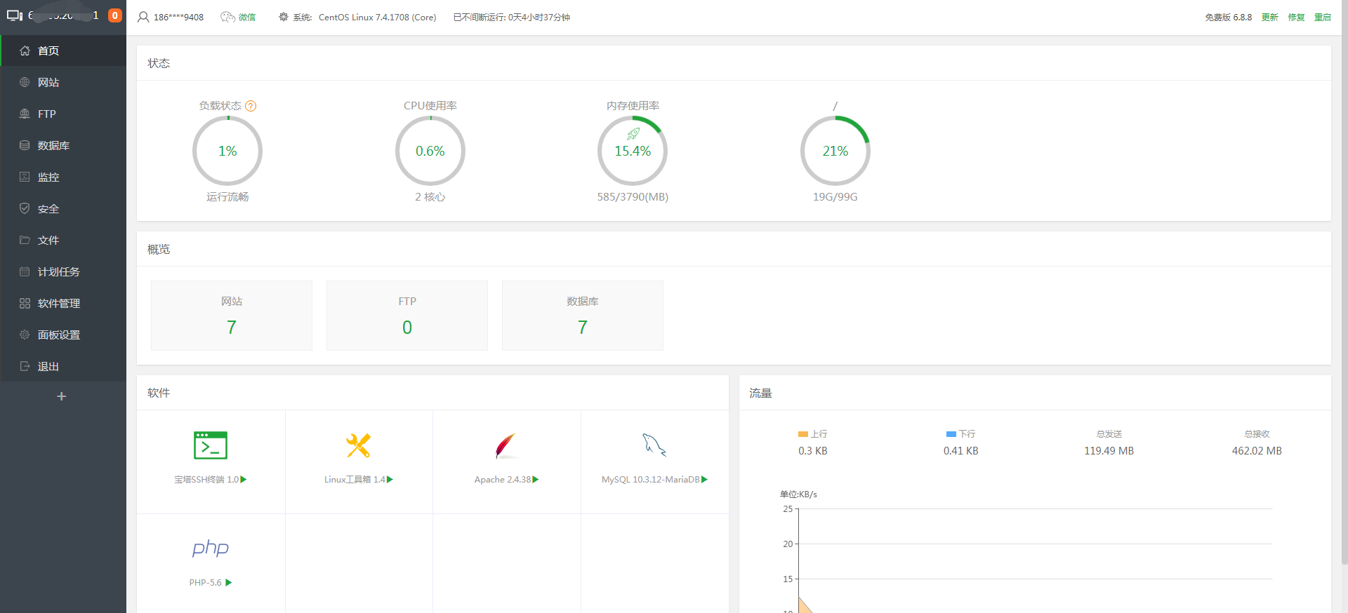

面板信息如下:
另外,这个问题只是针对mysql5.5、mysql5.6、mysql5.7以及mysql alisql这几个版本。
mariadb10.1、mariadb10.2、mariadb10.3,都没有问题,安装之后就能立即正常使用。

mysql5.7.png 我自己服务器上的  mysql5.7版本
