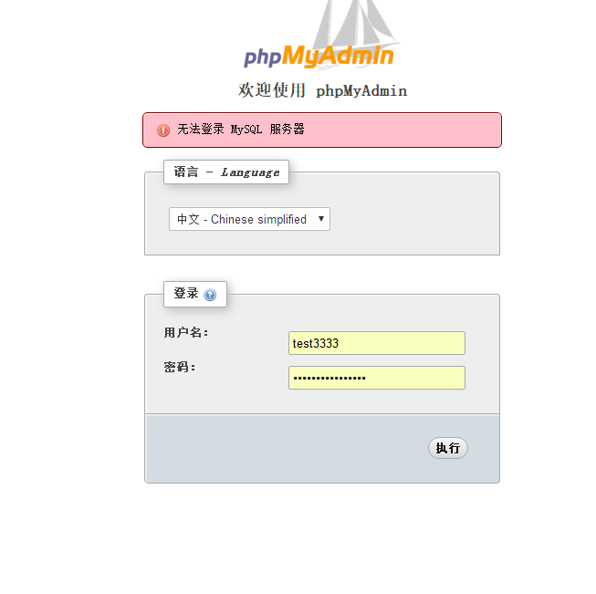

刚刚 是MYSQL不能启动,我也不知都它突然又可以启动了,启动了之后,连接不了数据库?登陆PHPMYADMIN 无法登录 MySQL 服务器 ,心力憔悴吖~
QQ图片20190203205826.png ,用root 登陆也不可以。新建一个test3333测试也登陆不进去!我的哥,这个怎么回事,有谁可以教教小弟~

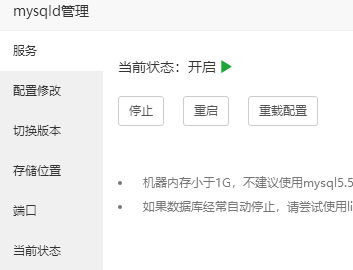

使用命令 # service mysqld status 命令来查看mysql 的启动状态如图所示,
SQL服务并没有开,但宝塔面板却显示已经开启,我都弄不明白啦。。我哥的。

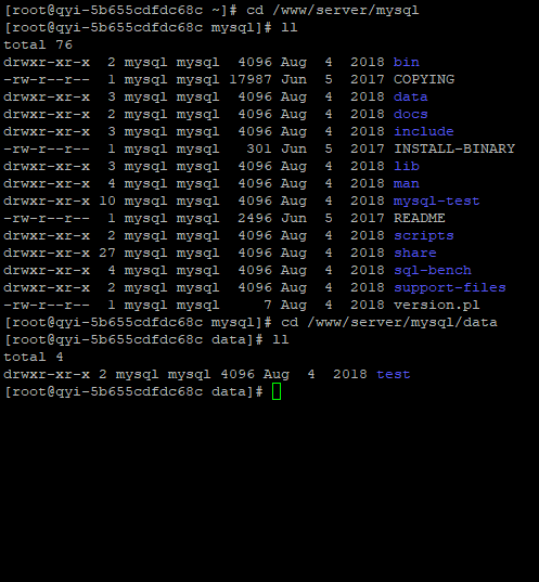

CD 进入mysql的data目录,发现只有test 文件,其他文件都没有呢,想查找一下错误日志的。这个是不是不正常啊。错误日志文件在哪里呢?
发表于 2019-2-4 12:45:22 | 显示全部楼层
你这个怎么感觉全部文件都删了啊,

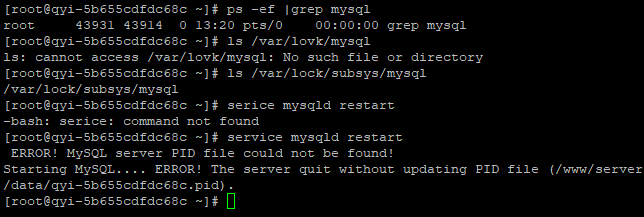

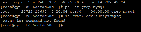

  1. ps -ef |grep mysql
  2. ls /var/lock/subsys/mysql
分别执行以上两条命令截图看看

按照你的方法还是不行。数据库我也没有动过的。就是突然就这样的。因为数据库里面的内容没备份。所以不敢贸然重装的。恳请帮下小弟。感激不尽。

QQ图片20190212132438.png 执行了两个命令,问题还在。已经私信给你服务器信息,麻烦帮我看下。主要是数据库没备份,不想丢失数据的。
