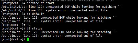

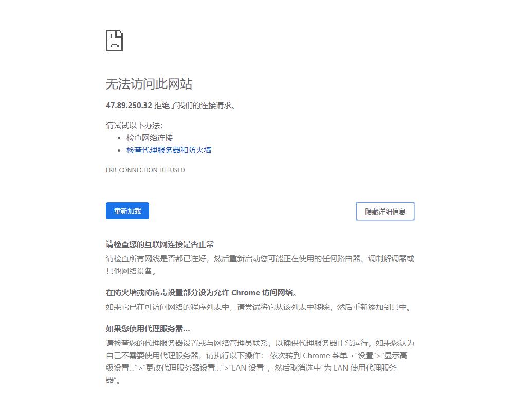

我的网站前几天崩了之后,宝塔面板也出现了无法连接登录,现在网站恢复了,但是面板还是没办法连接。服务器好像没有指定8888端口的配置文件,请问这个问题怎么解决?

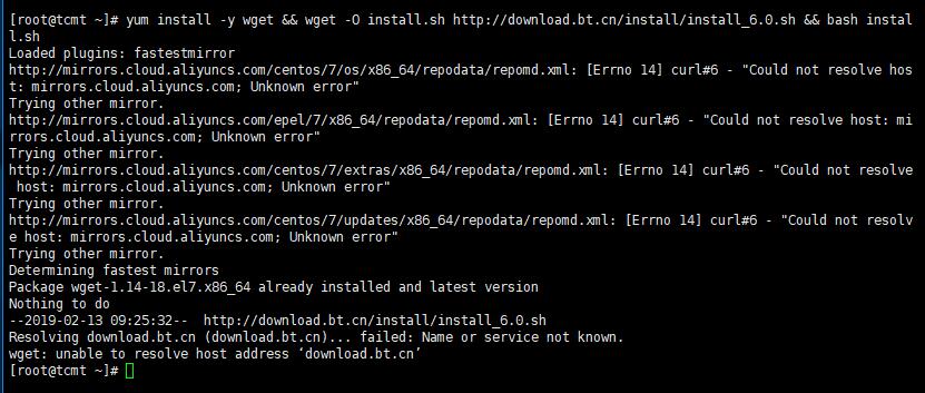

发表于 2019-2-13 09:28:30 | 显示全部楼层
重新执行安装命令显示这样哦
发表于 2019-2-13 09:31:54 | 显示全部楼层
宝塔用户_sefecq 发表于 2019-2-13 09:28
重新执行安装命令显示这样哦
你的服务器dns设置下,看报错是网络问题。
发表于 2019-2-13 09:52:34 | 显示全部楼层
请问设置DNS的哪个配置?求指点
发表于 2019-2-13 10:01:34 | 显示全部楼层
宝塔用户_sefecq 发表于 2019-2-13 09:52
请问设置DNS的哪个配置?求指点
vi /etc/resolv.conf
nameserver 114.114.114.114

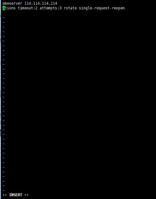

发表于 2019-2-13 10:09:01 | 显示全部楼层
bt5.jpg 请问这样算是结束了吗?
发表于 2019-2-13 10:26:04 | 显示全部楼层
宝塔用户_sefecq 发表于 2019-2-13 10:09
请问这样算是结束了吗?
放到下面,不要放在第一行,不会的话百度下。
