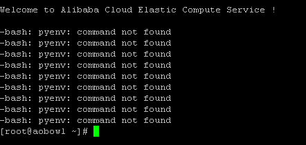

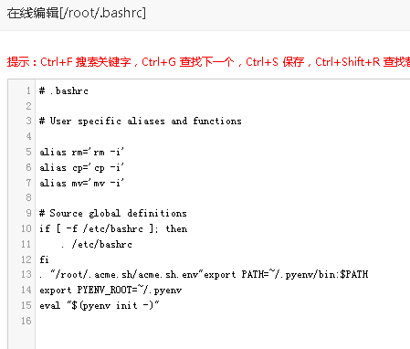

每安装一次添加一次环境变量,卸载的时候并没有删除

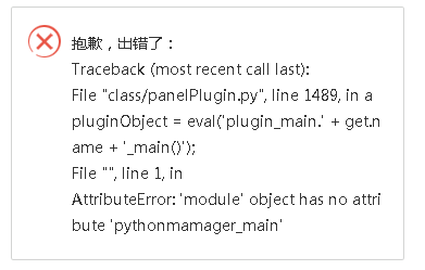

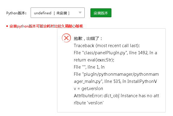

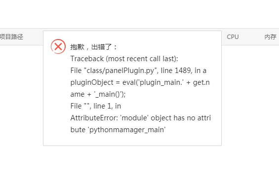

发表于 2019-3-8 09:46:19 | 显示全部楼层
请问你的具体操作流程是怎么样的?
发表于 2019-3-8 10:06:16 | 显示全部楼层
上面的报错是安装脚本有问题,请卸载后重新安装即可
发表于 2019-3-8 10:10:06 | 显示全部楼层
我也遇到同样的问题,卸载之后安装还是一样报错

发表于 2019-3-8 11:15:56 | 显示全部楼层
zhwyeah 发表于 2019-3-8 10:57
在面版卸载python管理器后,再安装即可
现在安装成功了,但是有个问题
查看变量里是这样的:
PYENV_ROOT=/root/.pyenv
PATH=/bin:/sbin:/usr/bin:/usr/sbin:/usr/local/bin:/usr/local/sbin:/root/bin:/usr/local/imagemagick/bin:/root/bin
这次没有添加PATH
然后.pyenv 目录在系统根目录,/root/下并没有.pyenv
发表于 2019-3-8 11:27:00 | 显示全部楼层
我手动把.pyenv目录移到了root下,变量那个地方加了个换行
  1.   ..................
  2. stackless-3.3.7
  3.   stackless-3.4-dev
  4.   stackless-3.4.1
  5.   stackless-3.4.2
  6.   stackless-3.4.7
  7.   stackless-3.5.4
  8. [root@wl ~]# python --version
  9. Python 2.7.5
发表于 2019-3-8 11:32:41 | 显示全部楼层
感谢提醒已经修复了,奖励200宝塔币
