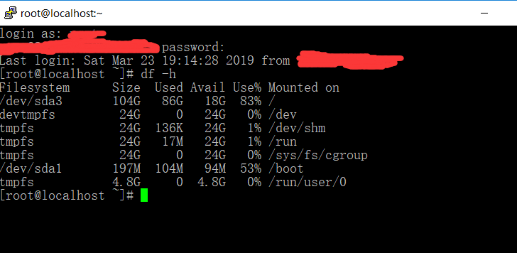

用各种办法都试过了清理了 也是没用 硬盘占用一直83%以上  问题是我网站大小不超过100M  也没用数据库
这些占用到底在哪里???
我都差不多在宝塔面板的根目录每个文件夹里都找遍了 都找不到这这些占用在哪里
太无语了,现在用一天看看满了没  就怕硬盘满然后就进不了网站 进不了宝塔后台
以下的方法都试过了都没用 清不了 那占用的83% 也找不出来……谁能告诉我怎么找 怎么清?????????

按楼上说的。如果是使用6.X系列的新版本的话。在宝塔面板左侧的菜单点文件。先进入WWW目录下挨个点子目录右侧对应的点击计算看看是那个文件夹占用比较大。找到最大的目录进入,再看子目录下的目录大小。
按照个人的经验,一般占硬盘的比较大的目录是,存放图片等附件的目录,一些CMS生成的静态文件存放目录,基于tp等框架开发的系统有html缓存的目录,访问量较大没有开启切割和删除网站日志时的/www/wwwlogs目录。

我的网站 没图片 也没缓存的 …………问题是我都查找过了,我的宝塔没有点击计算功能,我一个个文件夹查看文件也是几KB-几十KB

没有点击计算的话,通过命令行来定位。
  1. du -h --max-depth=2  /
找到目录体积较大的文件夹。如果还需更深入的话。把上述命令后面的根目录,改成你要深入的目录,比如/www/wwwroot/
