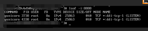

发表于 2019-4-1 15:24:55 | 显示全部楼层
lsof -i:8888(默认面板端口,如果改的话请使用改后的端口),看下面板端口是否使用或者被占用。
发表于 2019-4-1 15:56:23 | 显示全部楼层
大炮运维V587 发表于 2019-4-1 15:24
lsof -i:8888(默认面板端口,如果改的话请使用改后的端口),看下面板端口是否使用或者被占用。 ...
没有改过

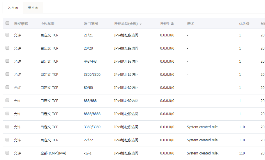

发表于 2019-4-1 16:06:23 | 显示全部楼层
安全组有没有放行?

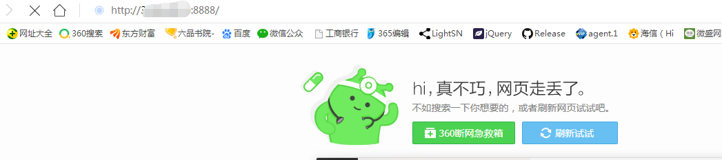

发表于 2019-4-1 16:06:37 | 显示全部楼层
具体打不开的表现是什么
发表于 2019-4-1 16:13:02 | 显示全部楼层
1499605410sfdq 发表于 2019-4-1 16:06
具体打不开的表现是什么
