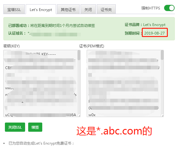

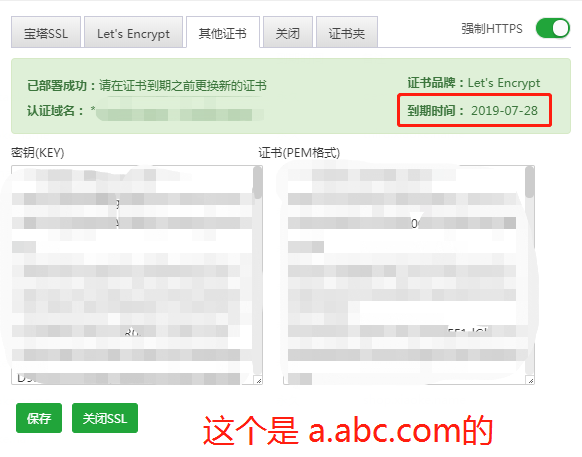

1.    *.abc.com 站点1 申请了泛域名证书,也续签成功了。这里是没有问题的。

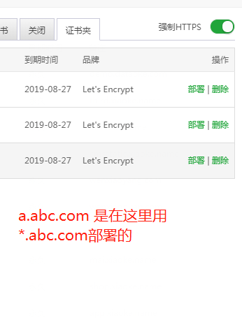

2.    a.abc.com 这个是站点2  是在证书夹里用站点1 的泛域名证书部署的,这样能看懂了吧?
3.    现在是站点1的*.abc.com已经续签更新成功。重点来了! 站点2的 a.abc.com的证书为什么不会自动更新,还是显示老的。
4.    证书夹里的*.abc.com 日期已经更新的。

发表于 2019-5-30 10:24:10 | 显示全部楼层
大炮运维V587 发表于 2019-5-29 16:35
明白您的意思了,需要您点击续签按钮的才会续签成功的。
已续签成功
已续签成功
已经续签成功,日期也更新了,这里没问题。
没更新
没更新
没有更新日期!
证书夹
证书夹
发表于 2019-5-30 15:42:10 | 显示全部楼层
点重新部署也不行吗
发表于 2019-5-30 16:18:22 | 显示全部楼层
大炮运维V587 发表于 2019-5-30 15:42
点重新部署也不行吗
重新点部署可以!
我的意思是,我是个例,还是没有这个功能?
以后会更加这个功能吗?
发表于 2019-5-30 18:36:45 | 显示全部楼层
ktkiss 发表于 2019-5-30 16:18
重新点部署可以!
以后会更加这个功能吗? ...
应该是没有这个功能,我反馈下这个问题。谢谢!
