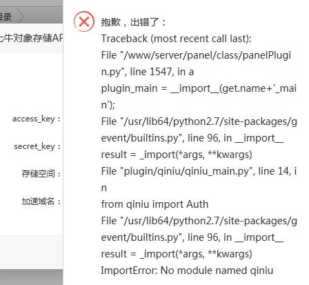

【已回应】七牛存储和阿里存储都无法保存API
发表在 Linux面板2019-5-29 21:35 [复制链接] 3 1801
出错,如错,已经有重新安装了

您好,这个问题可以这样操作:
第一步选择您的pip源:经过大量机器排查是因为pip源导致您的存储所有的依赖安装不了
  1. curl -Ss  http://download.bt.cn/install/pip_select.sh|bash
第二步:
执行
  1. pip uninstall requests
  2. pip install  --ignore-installed requests
第三步:
卸载安装存储。
如果还报此问题请私信发您的面板信息+ssh信息给我。

可以了,谢谢
