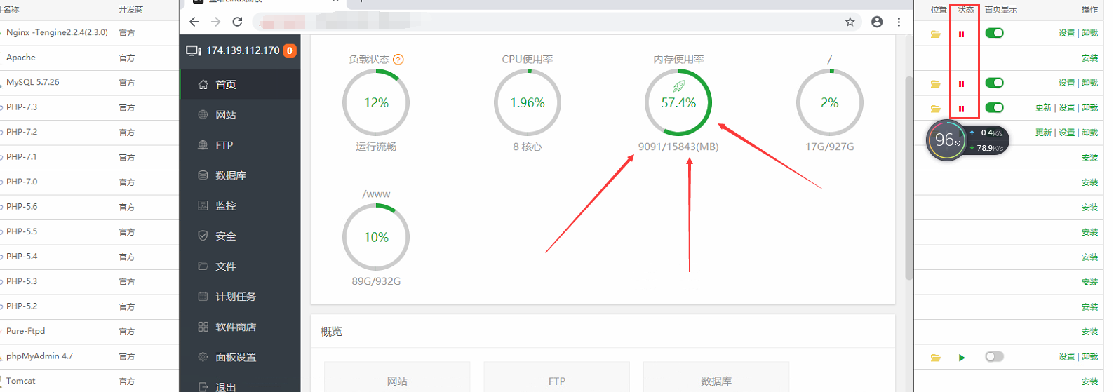

之前用了下宝塔5.9,感觉还不错,配置不高,跑起来很流畅,资源占用率也很低,2G的内存也能跑,这次宝塔出新版,啥6.0,结果坑的不要不要的,,8G内存的服务器,环境安装上去就是内存使用率60%以上,这还能玩吗?
另外,前天新购服务器,16G内存,安装上去,环境全部关闭,不启动的情况下,内容使用超过50%,这我还能干嘛?
这还咋玩呢?谁能说一下?是不是这个6.0版本不能用?现在该咋办?

补充下,版本号6.3.0和6.95这两个版本都有问题,宝塔装上去,内存就用了一大半 。6.95是新装的,6.3.0是之前安装的,以前安装完了还没这样,就是近段时间开始这样了。所以怀疑是不是宝塔里面有在跑什么东西?

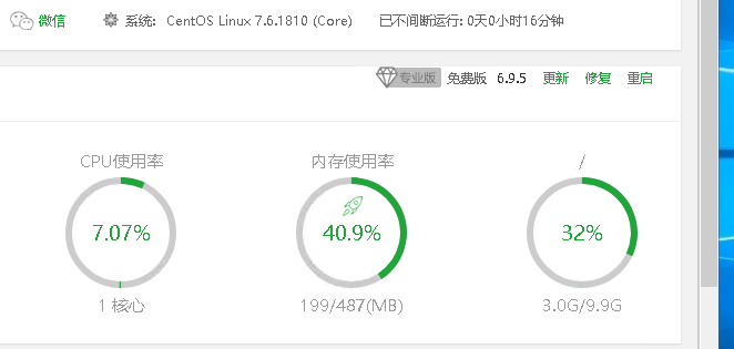

发表于 2019-6-18 10:05:36 | 显示全部楼层
宝塔最新版

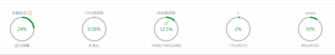

发表于 2019-6-18 10:17:50 | 显示全部楼层
感觉这个新版问题多多。

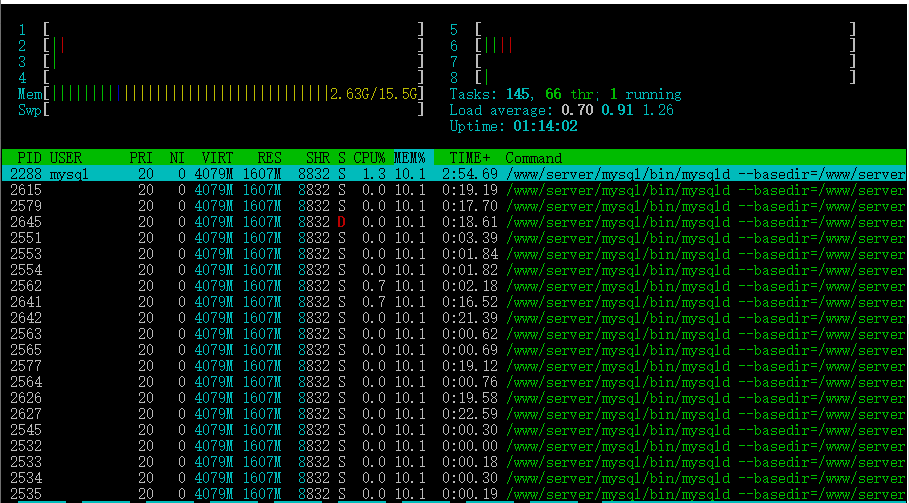

发表于 2019-6-18 11:04:52 | 显示全部楼层
无毒蝎子 发表于 2019-6-18 10:17
系统重启了下,这下好了,内存降下去了,负载又起来了。。。。
感觉这个新版问题多多。
您好,您可以使用htop 命令看下是什么占用了您的服务器资源。另外宝塔已经开源了,可以检查宝塔的代码的。开源地址:https://github.com/aaPanel/BaoTa
发表于 2019-6-18 11:21:40 | 显示全部楼层
大炮运维V587 发表于 2019-6-18 11:04
您好,您可以使用htop 命令看下是什么占用了您的服务器资源。另外宝塔已经开源了,可以检查宝塔的代码的 ...
这是数据库的问题?

发表于 2019-6-18 12:10:08 | 显示全部楼层
无毒蝎子 发表于 2019-6-18 11:21
这是数据库的问题?
知道问题所在就好解决了。这并不是面板的问题
发表于 2019-6-18 12:27:34 | 显示全部楼层
楼主,你已经知道问题所在了,这个不是面板的问题。
数据库问题,不要把问题推在面板上来哦。。

数据库的问题
