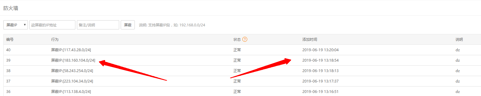

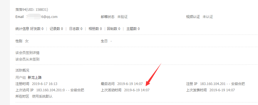

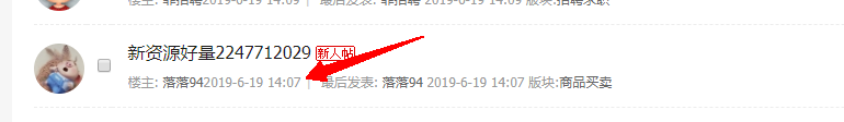

今天13:18屏蔽这个IP段后,
14:07又被发帖机发了,这种怎么破啊?
每天被注册机,发帖机烦死了。

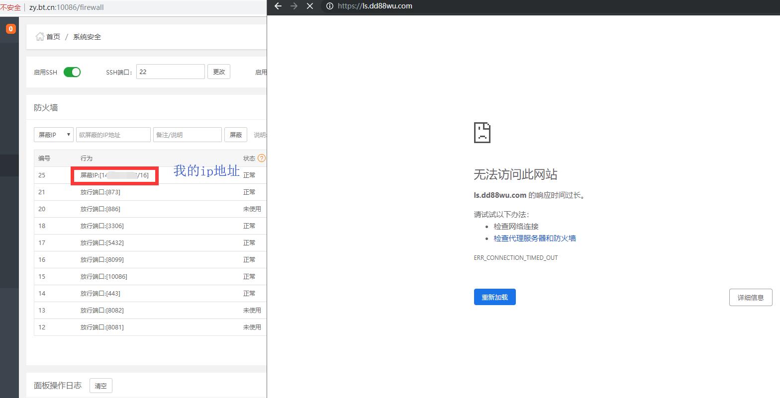

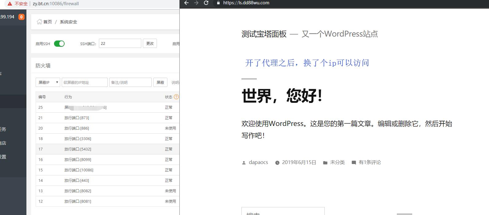

你的ip屏蔽错误了  183.160.0.0/16 这样才对
这是我的测试结果:
先屏蔽了自己的ip;
开启代理后:

大炮运维V587 发表于 2019-6-19 15:58
你的ip屏蔽错误了  183.160.0.0/16 这样才对这是我的测试结果:
先屏蔽了自己的ip;
如果你的是正确的。那你们这就是一个BUG了。你的C段 不是楼主所需要屏蔽的。
183.160.104.0/24   这才是它要屏蔽的254个IP地址。。。
发表于 2019-6-19 16:58:15 | 显示全部楼层
183.160.104.0/24   这才是 ...
你是对的
183.160.104.0/24   是只183.160.104.1--183.160.104.255  这个ip段,一共255个ip
183.160.0.0/24   是指183.160.0.0--183.160.0.255这个ip段 ,255个ip。
如果是183.160.0.0/16  就是183.160.0.0--183.160.255.255这个ip段 ,65535个ip了。
版主那个是错的。
