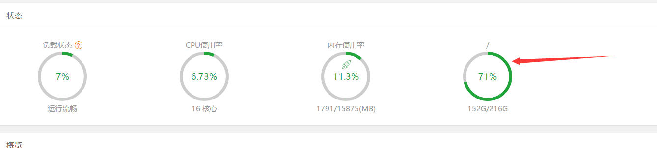

宝塔面板磁盘Inode已经快满了,求大神指教
发表于 2019-6-24 10:17:37 | 显示全部楼层
补图

查到大的文件 。可以清理下

Inode快满,磁盘还有不少剩余空间,一般是因为细小文件多。
如果你服务器上有网站程序是支持html文件缓存或者数据缓存的。可以清理下这些缓存

发表于 2019-6-24 20:13:35 | 显示全部楼层
河妖 发表于 2019-6-24 14:49
参考此贴清理下空间
https://www.bt.cn/bbs/thread-6106-1-1.html
有没有更好的解决办法 158G 只清理了不到1G
发表于 2019-6-24 20:14:39 | 显示全部楼层
如果你服务器上有网站程序是支持html文件缓存或 ...
5个小时又加了6G  ,这速度下去,马上满了
发表于 2019-7-26 14:35:55 | 显示全部楼层
那个意思不是Inode满,是指根目录空间,参考这篇试试https://www.hugoi.com/?p=1,目前已解决
