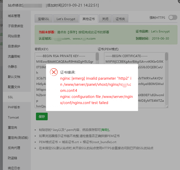

阿里云下载的文件是2个文件(xx.key与xx.pem)
谢花郎
发表于 昨天 10:28 | 只看该作者

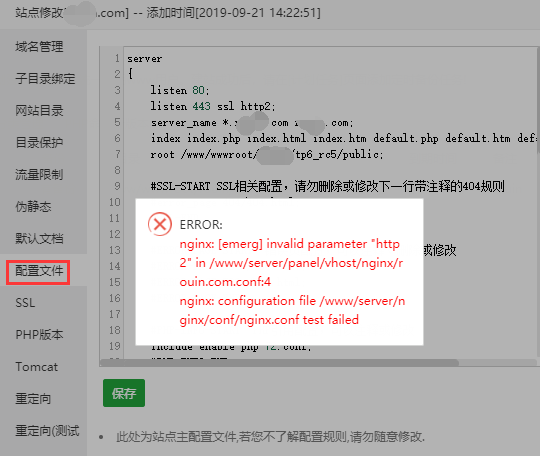

您好,查看一下您打码的站点配置文件的第四行看看有没有监听http2。
第一步,出错
第一步,出错
第二步,继续出错
第二步,继续出错
发表于 2019-10-29 15:22:16 | 显示全部楼层
原先第二步是没有listen 443 ssl http2;,加入保存,还是出错

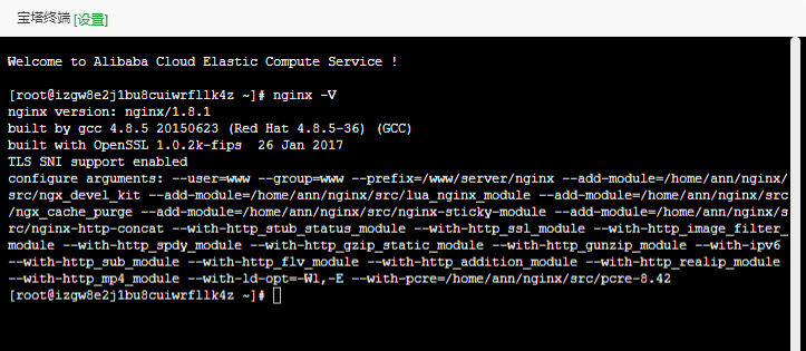

ssh内输入nginx -V看看
发表于 2019-10-29 15:46:56 | 显示全部楼层
谢花郎 发表于 2019-10-29 15:35
ssh内输入nginx -V看看
输入nginx -V后
输入nginx -V后
输入nginx -V后
发表于 2019-10-29 15:50:17 | 显示全部楼层
nginx1.8不支持Http2,请使用nginx1.15以上版本使用。

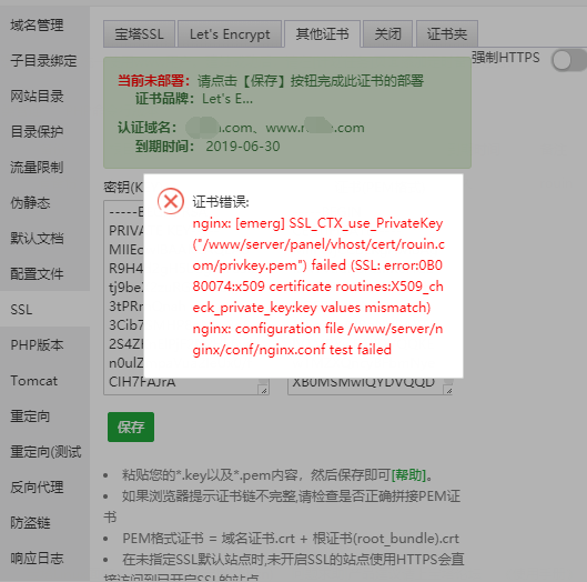

切1.15还是出问题,现在切回1.17,问题图片
发表于 2019-10-29 18:32:19 | 显示全部楼层
证书错误,关闭该站点ssl功能后试试重新启动nginx,同时检查一下证书复制粘贴是不是有问题。
发表于 2019-10-29 18:40:35 | 显示全部楼层
谢花郎 发表于 2019-10-29 18:32
证书错误,关闭该站点ssl功能后试试重新启动nginx,同时检查一下证书复制粘贴是不是有问题。 ...
重启了,复制粘贴没错,还是不行,
能问一下,一般阿里云ssl证书LNMP是可用的吗,
是的话可能是我之前哪里弄的不对,我重装整个系统包括宝塔面板应该可以解决
发表于 2019-10-29 18:48:42 | 显示全部楼层
重启了,复制粘贴没错,还是加入不了ssl,LNMP 哪个版本 在使用阿里云ssl的时候是正常可用的,我重装面板试试
