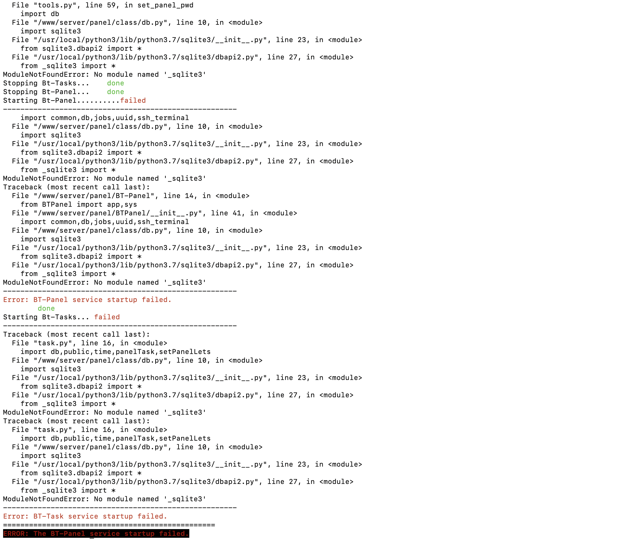

【已回应】Centos安装面板出错
发表在 Linux面板2019-11-14 14:40 [复制链接] 6 2163
错误如下

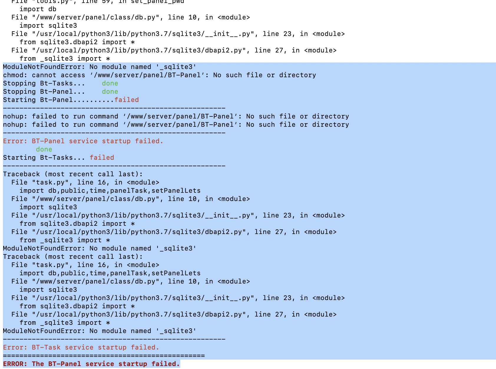

发表于 2019-11-14 14:47:44 | 显示全部楼层
您好,ssh内执行安装一下sqlite3模块后再安装试试
yum install sqlite-devel
发表于 2019-11-14 15:13:14 | 显示全部楼层
安装一下sqlite3试试
发表于 2019-11-14 15:19:16 | 显示全部楼层
已经执行安装了 但是依然出错
发表于 2019-11-14 15:25:23 | 显示全部楼层
黎兵 发表于 2019-11-14 15:19
已经执行安装了 但是依然出错
私信一下ssh信息,私信完回复一下,帮您看看。
发表于 2019-11-14 15:30:25 | 显示全部楼层
本地的虚拟机,最开始安装说python2.7问题  后来升级为3.7就出现现在这个问题
发表于 2019-11-14 15:56:03 | 显示全部楼层
黎兵 发表于 2019-11-14 15:30
本地的虚拟机,最开始安装说python2.7问题  后来升级为3.7就出现现在这个问题 ...
参考一下下面链接文献,看看能不能帮到你了。这个是python3.7的sqlite3模块问题。
https://stackoverflow.com/questi ... odule-named-sqlite3
