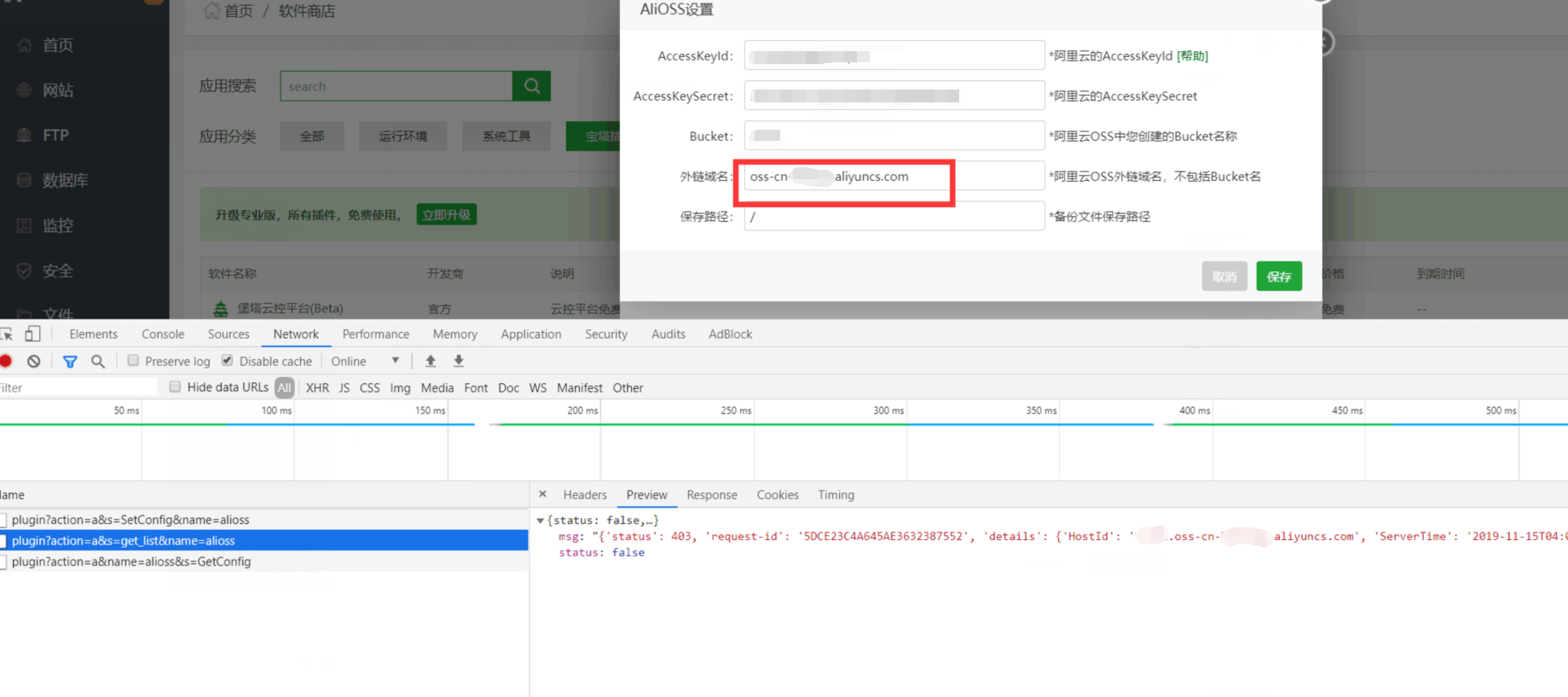

您好,检查一下您这个外链是否正确,F12开发者模式查看返回值是403。
发表于 2019-11-15 12:16:52 | 显示全部楼层
应该没错啊,我另外一个也是这个外链地址,都可以备份的,我刚看了链接也没错的

您好,已经解决,是因为服务器时间与世界标准不一样,有遇到的朋友们可以看看自己服务器时间
发表于 2019-11-15 15:14:31 | 显示全部楼层
六点钟网络 发表于 2019-11-15 15:11
您好,已经解决,是因为服务器时间与世界标准不一样,有遇到的朋友们可以看看自己服务器时间 ...
好的,头一次遇见时区问题导致备份的。
