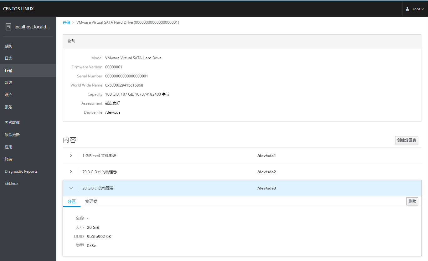

发表于 2019-11-15 15:49:44 | 显示全部楼层
用 Cockpit,亲测扩容 LVM 分区超级简单,鼠标点点几下就完成了。
发表于 2019-11-15 16:07:07 | 显示全部楼层
对有数据的数据盘也支持吗?

发表于 2019-11-15 16:32:58 | 显示全部楼层
coolbodesign 发表于 2019-11-15 16:07
对有数据的数据盘也支持吗?
这个我自己测试过扩容 LVM 分区 xfs 文件格式,过程无损并且不影响正在运行的程序。
具体你还是得检查一下你的环境,另外 xfs 文件格式只能增大不能缩小,所以操作前也需要再考虑清楚。
