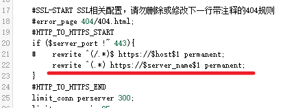

是的,您这个可以跳转,已测试你的站点,在 chrome、火狐、遨游浏览器中均可以跳转。我的站点,宝塔面板开启的强制 https 默认的 rewrite 在chrome、遨游中无法跳转,但是在火狐中可以跳转。
然后我把宝塔面板默认的强制 https 的 rewrite 代码改成了图中的样子,在 chrome 浏览器中成功跳转了,但是在遨游浏览器中,依旧无法跳转到https。
