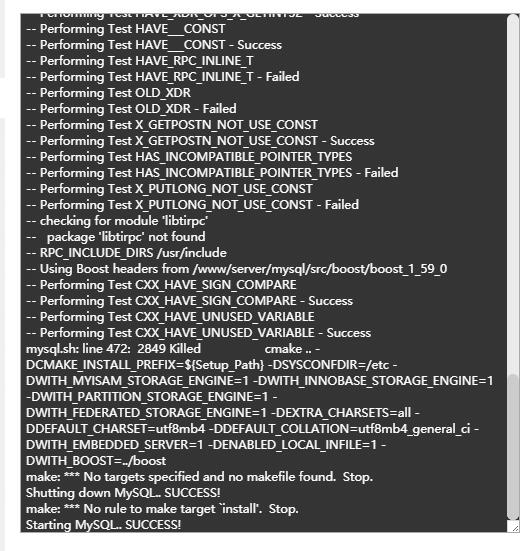

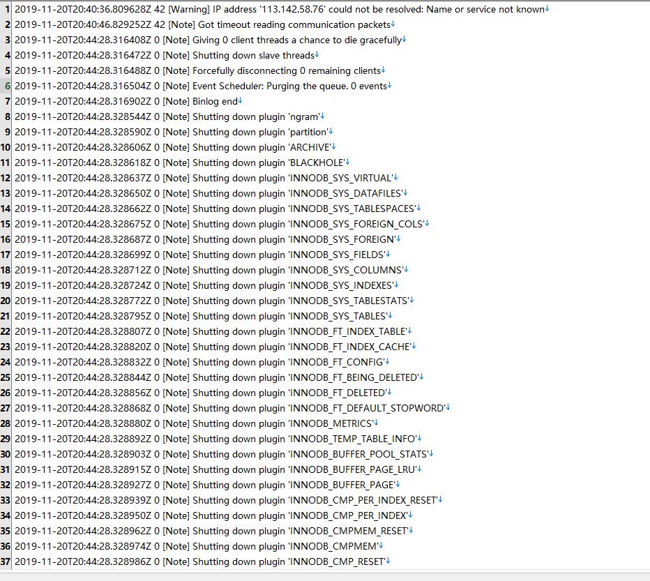

宝塔面板里面的mysql提示更新,点击更新后,还是显示更新,没有成功更新。
重启服务器也无效。
日志文件:
发表于 2019-11-21 04:58:31 | 显示全部楼层
5.7.27升级5.7.28
发表于 2019-11-21 09:44:23 | 显示全部楼层

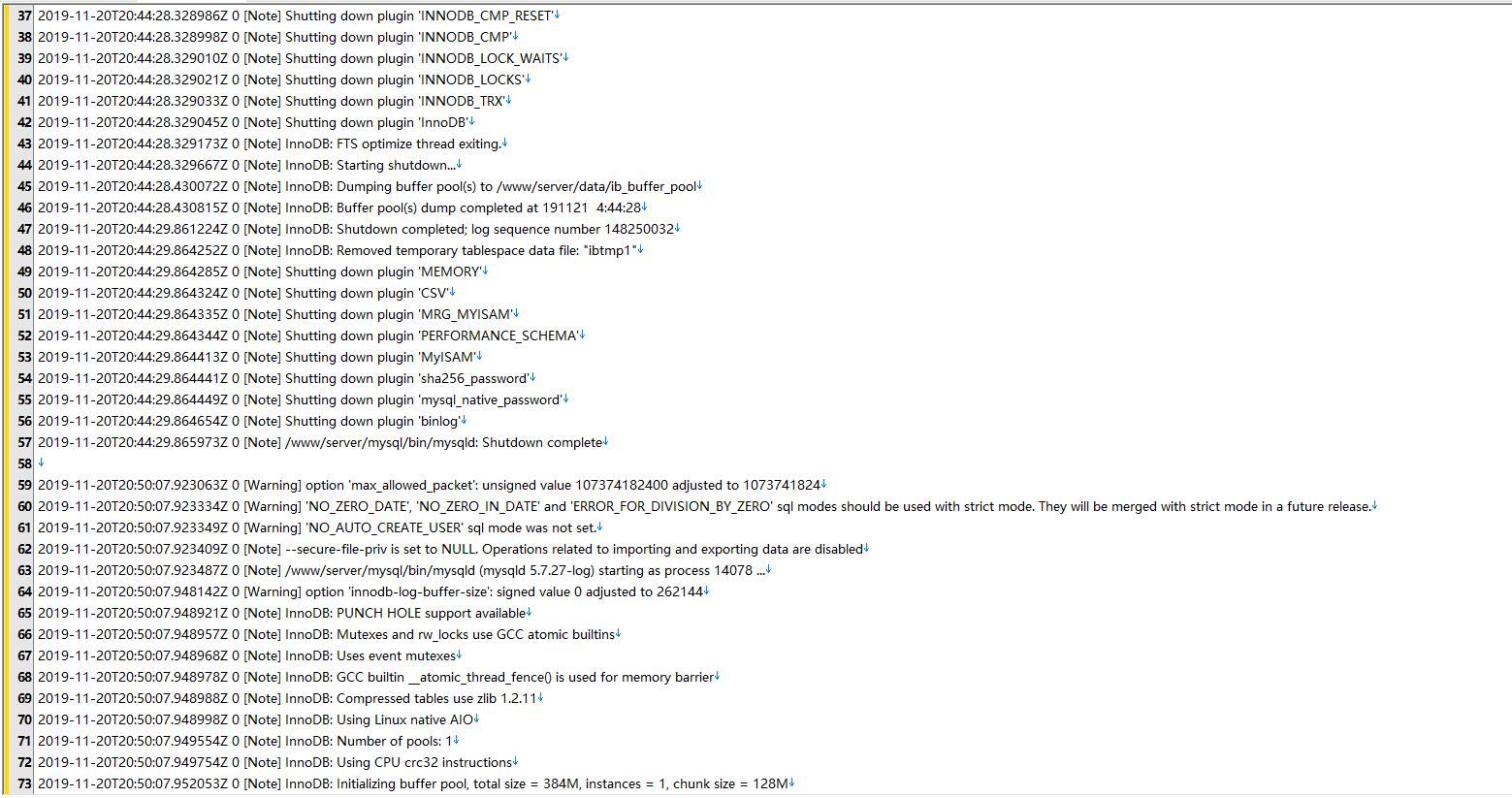

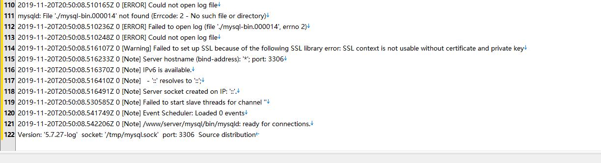

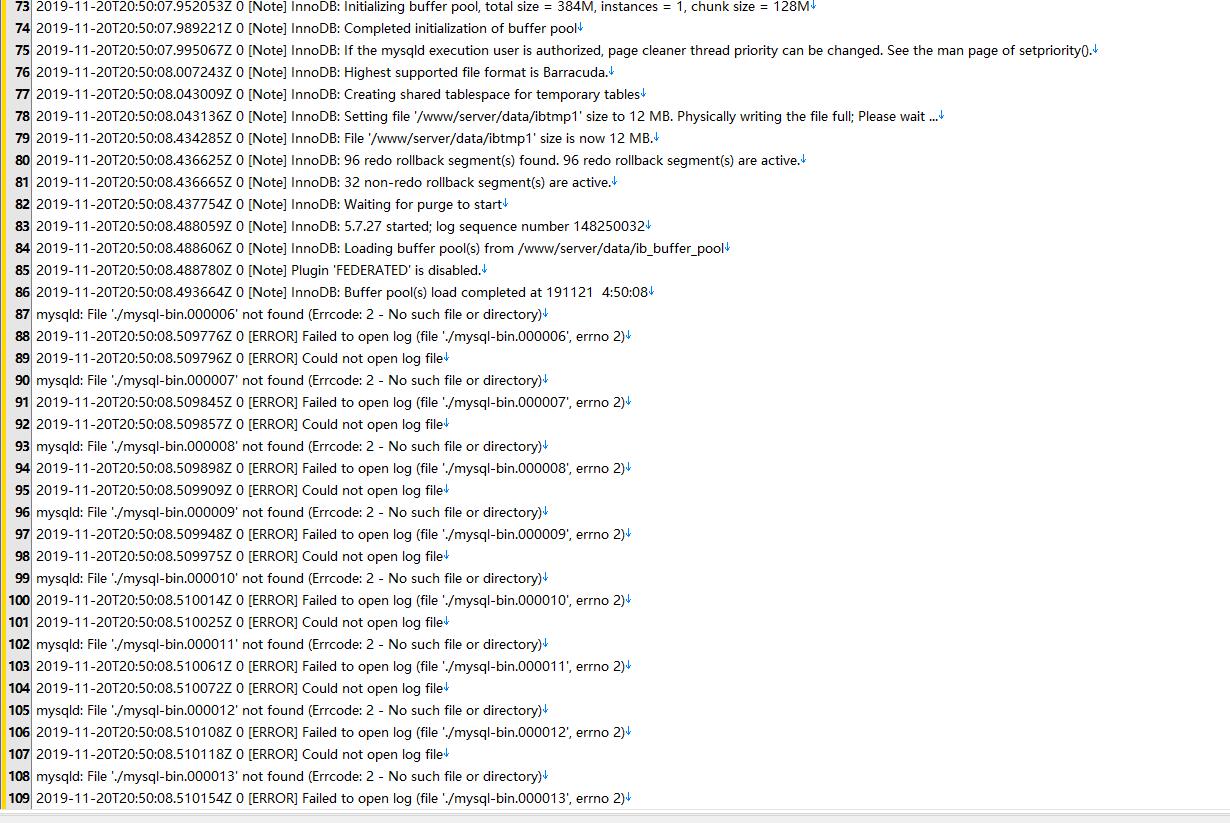

您好,贴一下安装的执行日志看看,同时根据您贴的日志报错,有可能是二进制日志文件有问题导致启动失败的。
发表于 2019-11-21 09:58:37 | 显示全部楼层
谢花郎 发表于 2019-11-21 09:44
您好,贴一下安装的执行日志看看,同时根据您贴的日志报错,有可能是二进制日志文件有问题导致启动失败的。 ...

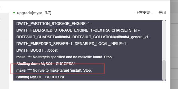

那请问怎么解决呢,现在数据库运行是正常的
发表于 2019-11-21 09:59:34 | 显示全部楼层
发表于 2019-11-21 10:00:02 | 显示全部楼层
那现在能升级上去吗?不能的话,贴一下安装的执行日志。
发表于 2019-11-21 10:02:32 | 显示全部楼层
我再试一下
发表于 2019-11-21 10:04:34 | 显示全部楼层
还是不行

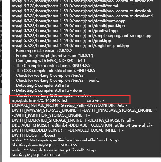

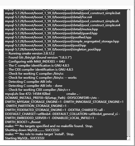

发表于 2019-11-21 10:15:54 | 显示全部楼层
您好,安装进程被kill了,一般导致安装进程被kill都是内存不足导致,建议您在服务器闲置的情况下更新或者使用swap临时空间。
发表于 2019-11-21 10:24:14 | 显示全部楼层
谢花郎 发表于 2019-11-21 10:15
您好,安装进程被kill了,一般导致安装进程被kill都是内存不足导致,建议您在服务器闲置的情况下更新或者 ...
内存没有问题啊
发表于 2019-11-21 10:28:48 | 显示全部楼层
这个是未安装的内存状态,肯定是正常的啊。报错是已经提示被kill了。
发表于 2019-11-21 10:39:19 | 显示全部楼层
好的 我增加一下swap试一下

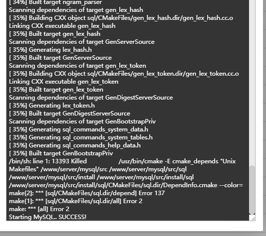

发表于 2019-11-21 13:10:09 | 显示全部楼层
增加了swap还是不行 面板也修复了 还是升级有问题
