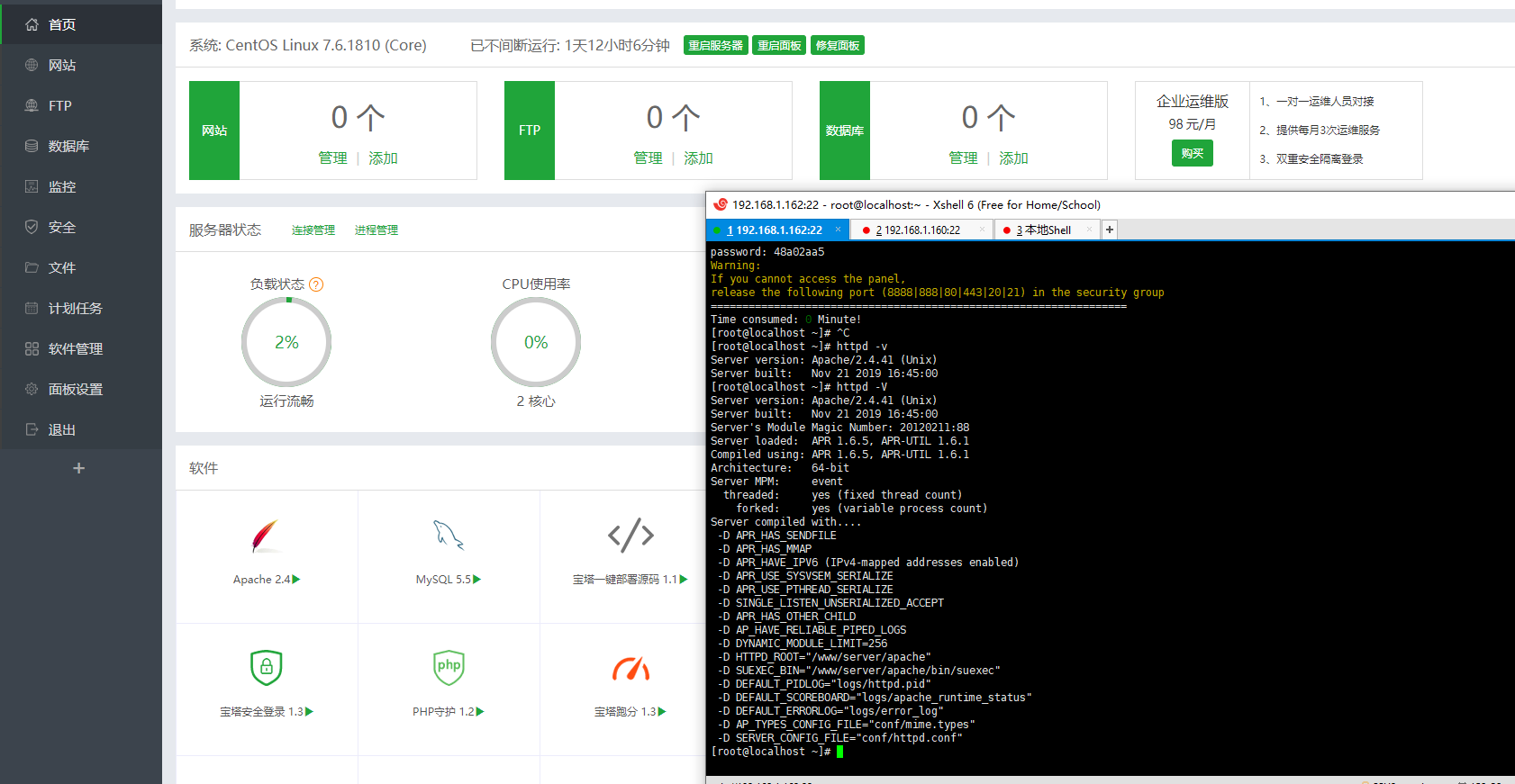

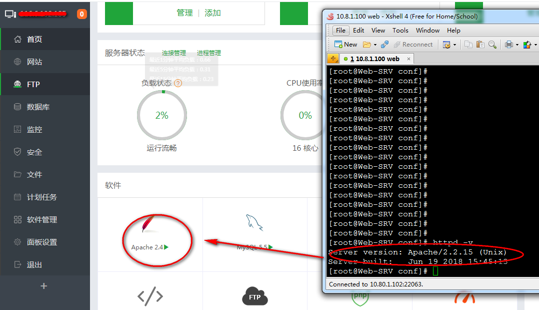

宝塔面板上首页显示的是apache 2.4 ,centos 6.8 用命令 httpd -v 版本看到的却是 apache 2.2.15 ,宝塔的显示有问题??
apache 版本
apache 版本

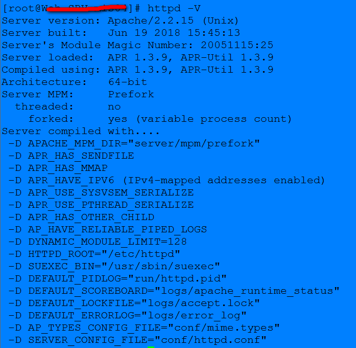

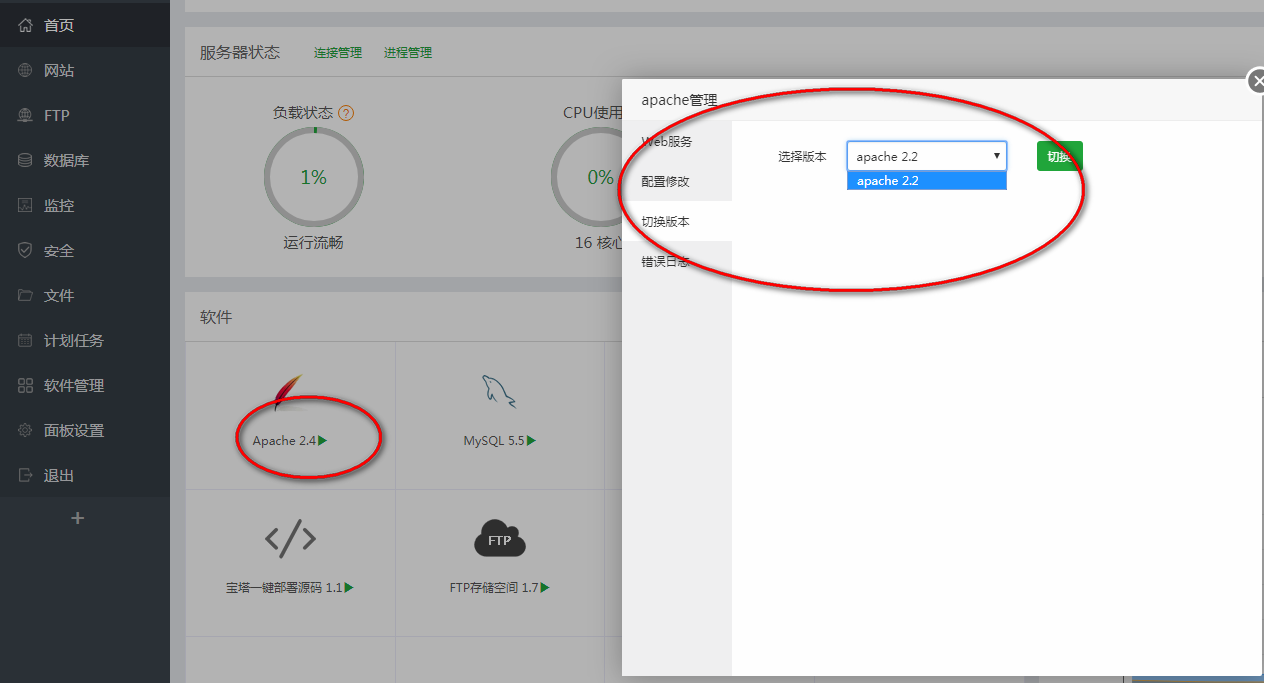

我在centos 看的是2.2.15,BT面板上点击apache 2.4进入,“版本切换”的时候只有2.2可选,另外BT面板上的“软件管理”里面有个提示升级,是不是说我这里就是2.2的版本,面板上的2.4是apache的最新版本,并非我系统apache安装的版本???

您好,尝试修复一下面板之后卸载apache再点击更新软件列表看看

按你说的,修复面板-》卸载apache-》更新apache 还是一样。centos 6.8 里面还是2.2.15,面板上还是2.4。老大们,这究竟是centos的信息正确还是面板上的是正确的?按我的理解应该是centos的为准。

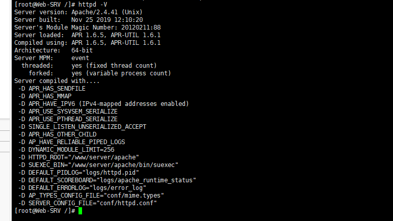

已经可以了,将apache2.2卸载删除后重新安装即可。
