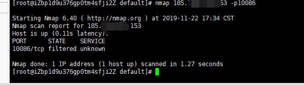

1500365073inzp 发表于 2019-11-22 17:33
访问地址是 http://xiaomo.info:10086
检查一下端口是否有做好放行,10086端口不通。

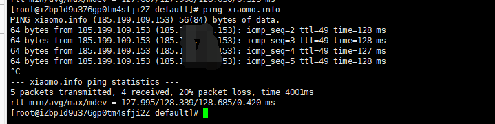

为什么你给我的IP一个是185段和一个106段,给错了?
发表于 2019-11-22 18:02:53 | 显示全部楼层
那我可能明白了,185段的是给了github的ip一个A解析,应该就是你说的CDN。
发表于 2019-11-22 18:07:31 | 显示全部楼层
把解析去了之后再试试,面板绑定域名是不能使用CDN的,不然面板会打不开的。

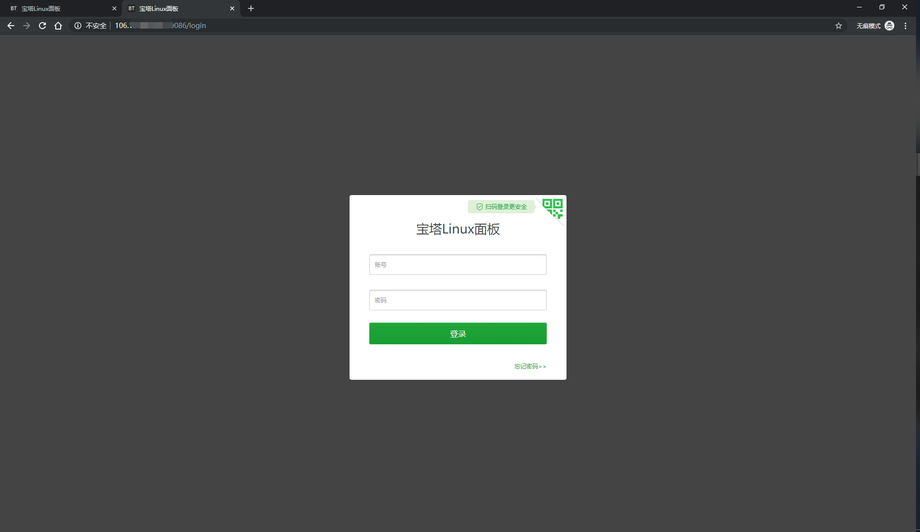

了解了,那我就直接用ip吧,能用就行。多谢大佬的热心帮助
