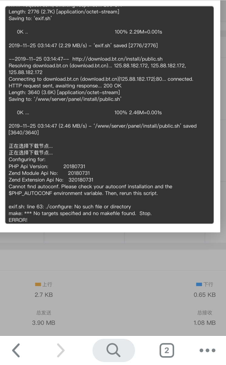

安装php扩展的时候出现以下错误且所以扩展均无法安装
发表于 2019-11-25 09:32:20 | 显示全部楼层
您好,ssh内执行按照一下m4和autoconf依赖后再安装扩展试试。
  1. yum -y install m4
  2. yum -y install autoconf
使用道具 举报 回复 支持 1 反对 0
发表于 2019-11-25 12:02:02 | 显示全部楼层
好的 已经解决了 谢谢 还有能不能帮我把这篇帖子删掉 因为我在上传截图的时候忘记对我的服务器ip以及端口进行打码处理

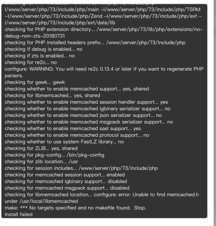

好的 谢谢 然后还有就是安装memchched扩展的时候是这样的错误怎么解决
发表于 2019-11-25 14:20:13 | 显示全部楼层
私信一下面板信息和ssh信息,私信完回复一下,帮您看看。
发表于 2019-11-25 23:17:49 | 显示全部楼层
回了 你看一下私信
发表于 2019-11-26 10:05:51 | 显示全部楼层
已经可以了,你服务器编译器的问题,安装即可。
  1. yum -y install gcc-c++
  2. yum -y install glibc-headers
发表于 2019-11-26 12:06:53 | 显示全部楼层
好的  谢谢你!
