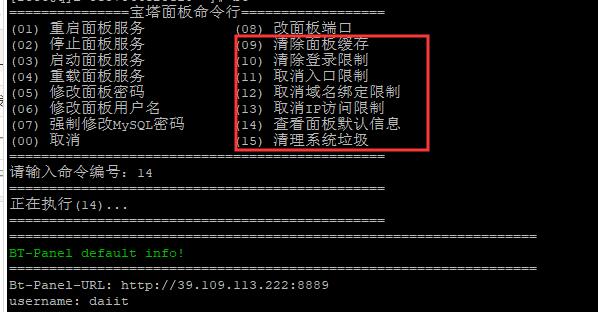

在linux 里面的BT面板查看面板信息端口是8889  ,打不开。
