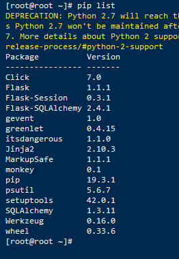

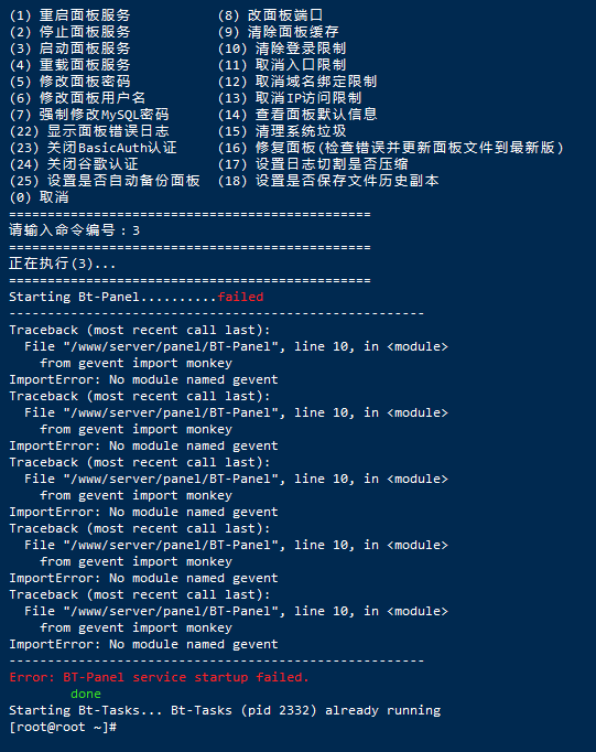

【已回应】报错缺少gevent模块,但是我装了的啊
发表在 Linux面板2019-11-30 10:00 [复制链接] 9 7204
已经可以了,修改一下面板密码和ssh密码。处理方法是pip install requests后,在修复面板就可以了。其他人如遇到这个情况,视情况而定,不一样的问题处理方法不一样的。

发表于 2019-12-1 12:48:53 | 显示全部楼层
比较通用的解决办法是
  1. pip install gevent --upgrade --force
