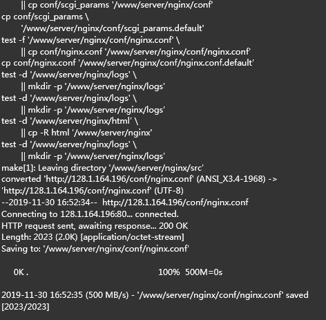

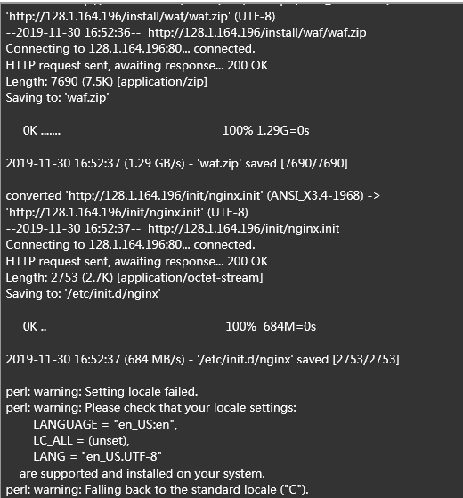

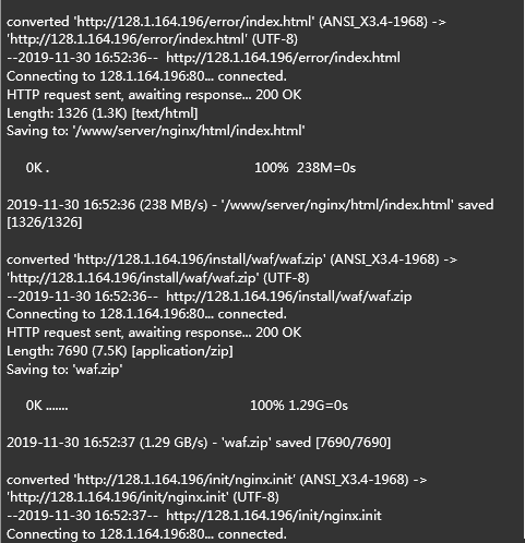

我买个openvz的VPS装了Debian 8 64bits  然后装了宝塔面板登录后然后开始点击推荐安装环境   3个小时过后我来看 安装没有动作了  但是只显示MySQL 安装成功了
其他的都没有显示出来  我登录VPS管理面板 发现空间增加了2个多G的使用 是不是安装成了 但是面板上显示不出来呢?

贴一下执行日志看看

dsf
发表于 2019-11-30 17:06:40 | 显示全部楼层
谢花郎 发表于 2019-11-30 16:35
贴一下执行日志看看
日志贴在下面了  看不懂
发表于 2019-11-30 17:10:08 | 显示全部楼层
宝塔用户_ycamrg 发表于 2019-11-30 17:06
日志贴在下面了  看不懂
私信一下面板信息和ssh信息,私信完回复一下,帮您看看。
