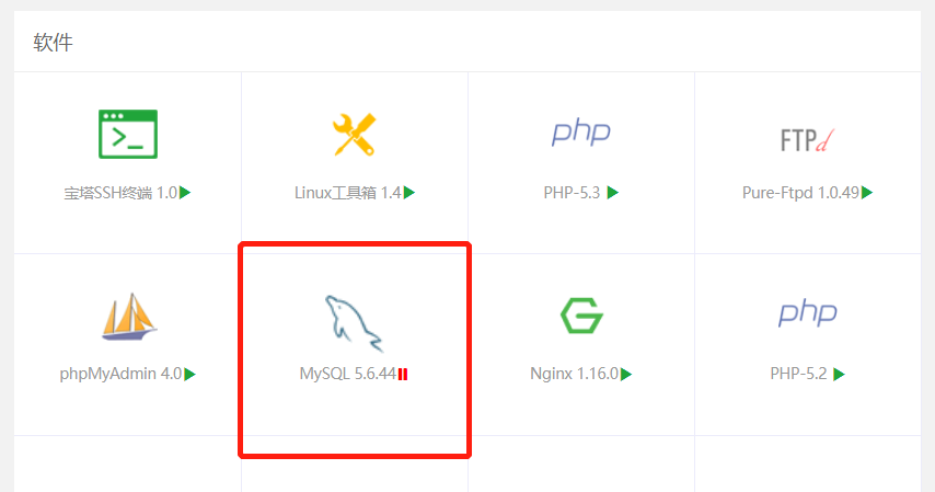

错误原因:Can not connect to database!
error: Can't connect to local MySQL server through socket '/tmp/mysql.sock' (2)
在控制界面无法启动mysql

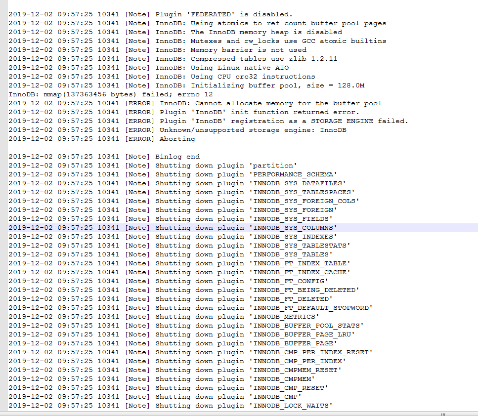

没有处理啊,二楼的帐子,我的情况不在其它,我看log:
[ERROR] InnoDB: Cannot allocate memory for the buffer pool
发表于 2019-12-2 10:35:18 | 显示全部楼层
[ERROR] InnoDB: Cannot allocate memory for the  ...
截图贴错误日志

看看mysql配置文件内的innodb_buffer_pool_size设置是多少的。将它设置小一点
发表于 2019-12-2 10:58:38 | 显示全部楼层
/etc/my.cnf文件中
innodb_buffer_pool_size = 128M
我的主机内存大小:1448/1837(MB)    //宝塔控制界面显示信息
