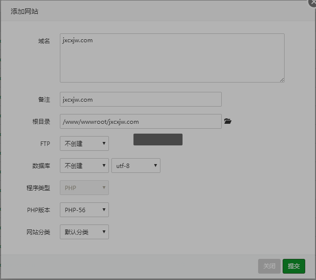

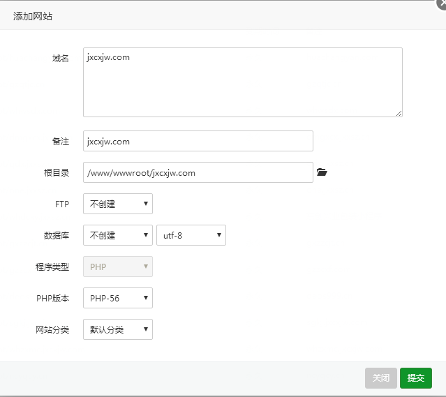

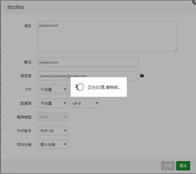

我大概介绍一下,专业版明天到期,之前安装过宝塔专业版的插件,然后卸载安装了云锁现在添加网站情况如下图
情况就是上图顺序,安装云锁后有添加成功网站,但是昨天我卸载云锁,也是这个样子
求助 求助 求助

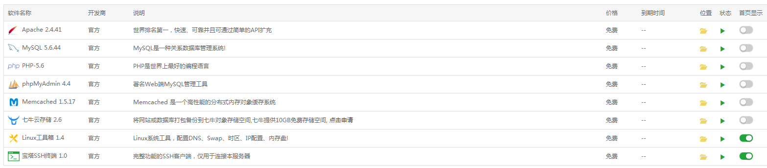

这个是宝塔安装的环境和软件
