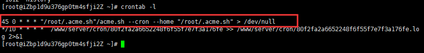

在宝塔目录下的 而且每2分30秒就要执行 不清楚是不是木马

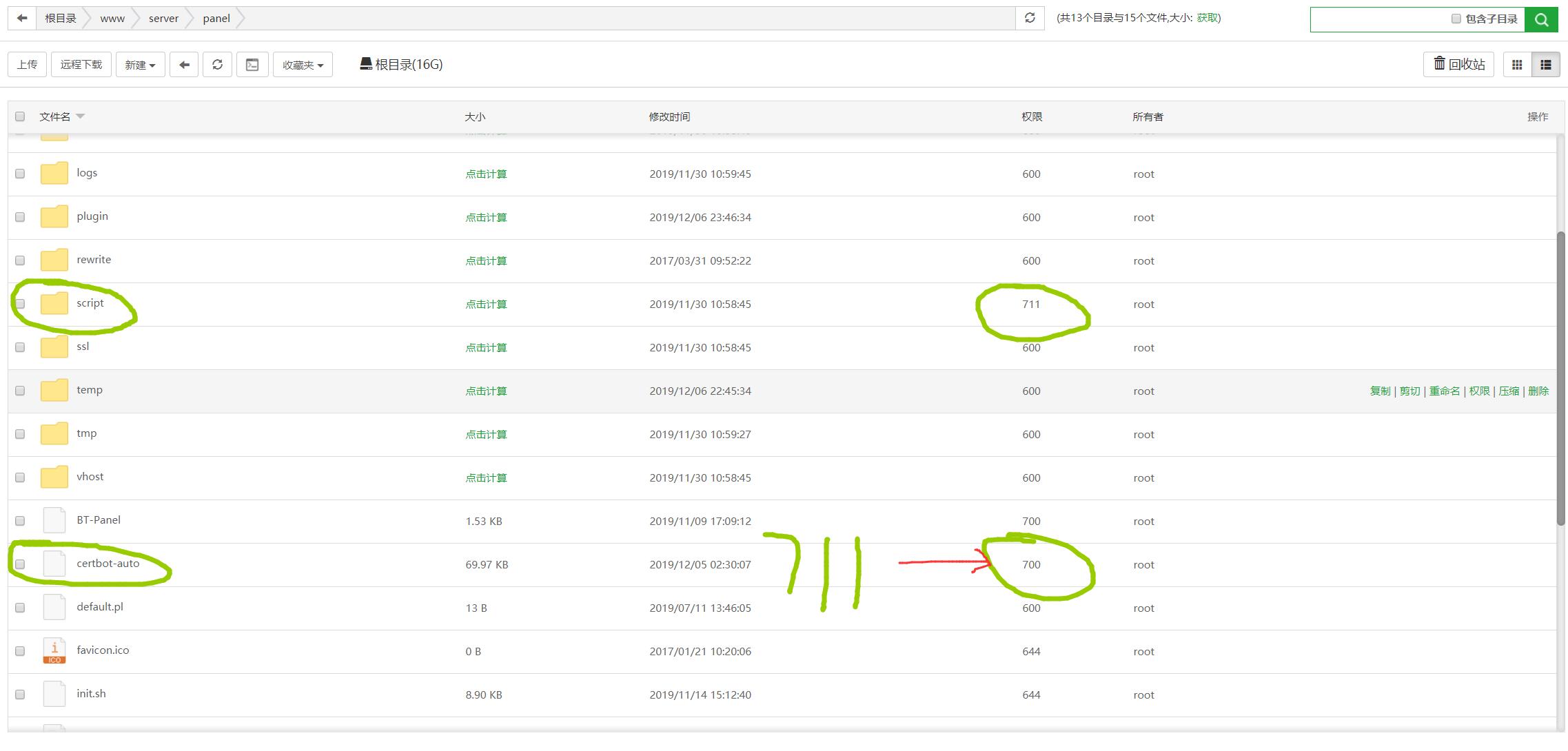

然后我去目录里面看
这个文件是711的权限我改成了700

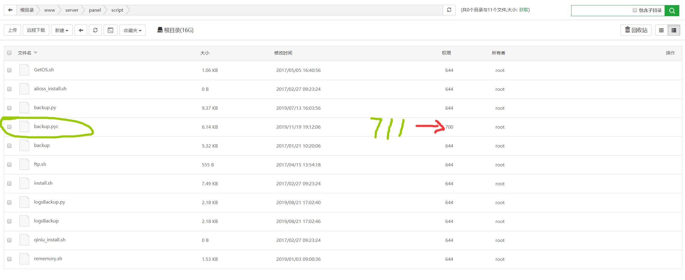

这是我们应该有的程序么?
然后我又打开了上面那个script的文件夹
这里面一堆也看不懂, 这个原本711的权限 我改成700
求大神指点.

在面板的计划任务内看看有没有这个计划任务
发表于 2019-12-9 14:18:48 | 显示全部楼层
绝对没有...没有这个任务.我设置的都是定期备份的任务..可以看的出来 这个不是我设置的.搜索了半天 说这个可能跟ssl证书有关系.可是证书我用的云盾的 设置好了也不应该出现定期任务呀...

333.png 7.03面板的证书续签任务是acme这个的,同时根据你截图中的路径查看也是没有该文件的。最后一个py的脚本是备份脚本,修改权限会造成一定影响。

你发的这些我在另一个宝塔里面看到过.
现在问题是这个certbot-auto 要不要删掉...
其次在script里面的backup.pyc 权限711的(该文件格式不支持在线编辑!) 要不要删掉.
明显不是宝塔原来的程序...

您好,那个计划任务是旧版本的续签证书的,可以删除,目前已经不使用这个计划任务了

certbot-auto这个是以前老证书的计划任务,可以删除的。那个python的备份脚本建议不要随意更改权限,以免后续出现问题。

o  我的是从5.2升级到5.9然后手动升级过来的.
那就可能不是木马.我删了就行了.

script目录里面的backup.pyc 权限711 是不是宝塔的文件...就想知道这个..
