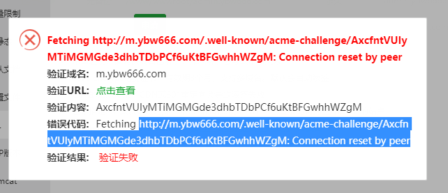

你好,我用宝塔上的Let"s Encrypt,会提示如附件图所示,我发现可能是生成文件的权限问题,于是改成(已应用到子目录)777,但是每次生成的文件权限却又是644,我该怎么申请这个证书呢
发表于 2020-2-26 10:20:13 | 显示全部楼层
这个好像不关权限的问题,你这个返回值是连接重置了。
