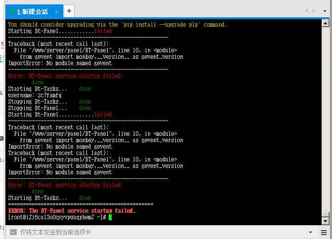

阿里云香港服务器,安装Linux宝塔面板报错,跟我以前安装的唯一不同的是。这个香港服务器的ip后面写着弹性,以往的写的是公

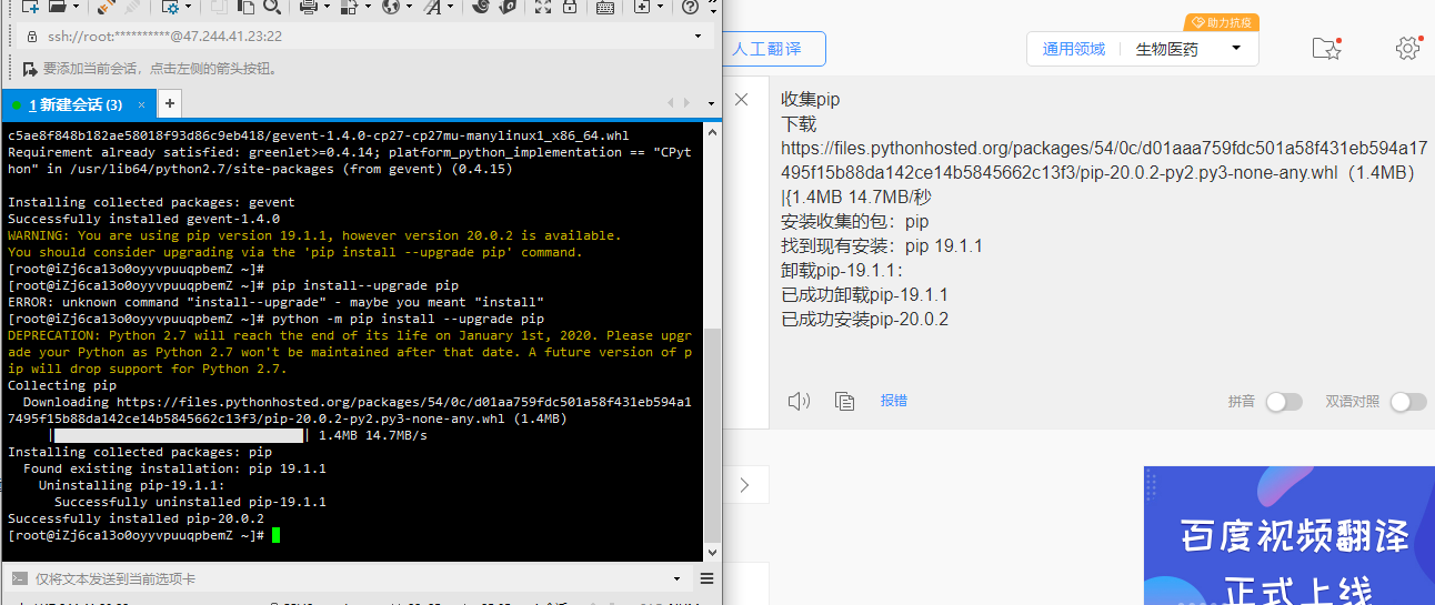

已经解决了
You should consider upgrading via the 'python -m pip install --upgrade pip' comm
这句话的意思是,你可以考虑用 'python -m pip install --upgrade pip'来升级pip
OK,我们就复制下来就行。
看到Successfully字样即安装成
升级后就好了,然后覆盖安装一次宝塔。

ssh内执行下面安装命令,安装一下gevent模块后看看。
  1. pip install gevent
发表于 2020-2-29 13:45:37 | 显示全部楼层
弃用:Python2.7将于2020年1月1日结束其生命。请升级您的Python,因为Python 2.7在该日期之后将不会被维护。pip的未来版本将放弃对Python 2.7的支持
到这一步该怎么办
发表于 2020-2-29 14:11:33 | 显示全部楼层
huaidan 发表于 2020-2-29 13:55
到这一步该怎么办
重新执行安装面板
